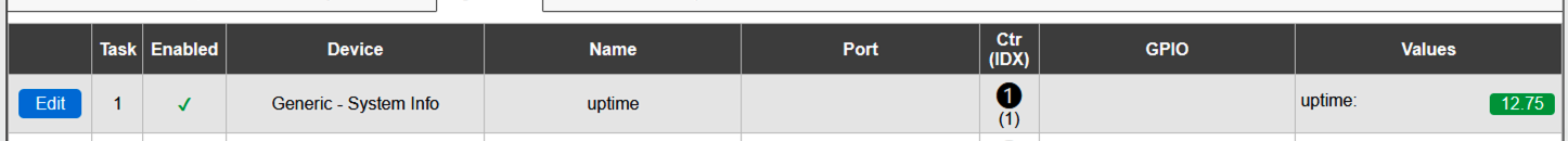

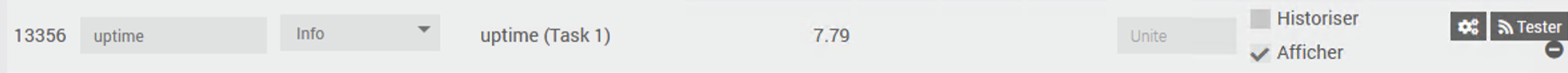

J’ai plusieurs esp et j’ai bien leur uptime, comme ci dessous:
Cependant je me rends compte que parfois l’uptime ne s’actualise pas entre mon virtuel et le device:

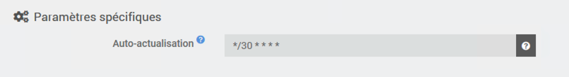

J’ai tenté de faire un virtuel avec une auto actualisation mais tjs le pb:

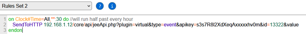

J’ai l’impression que cela vient peut etre des esp alors je tente de faire une règle pour envoi dans jeedom, autant aller à la source:
Par contre je ne vois pas comment indiquer la valeur de mon uptime à envoyer à jeedom.

&value=[uptime#uptime]
C’est pour répondre à ta question mais ça ne solutionnera probablement pas ton problème. Il faudrait plutôt avoir la page config du controleur et celle du device de ton ESP.

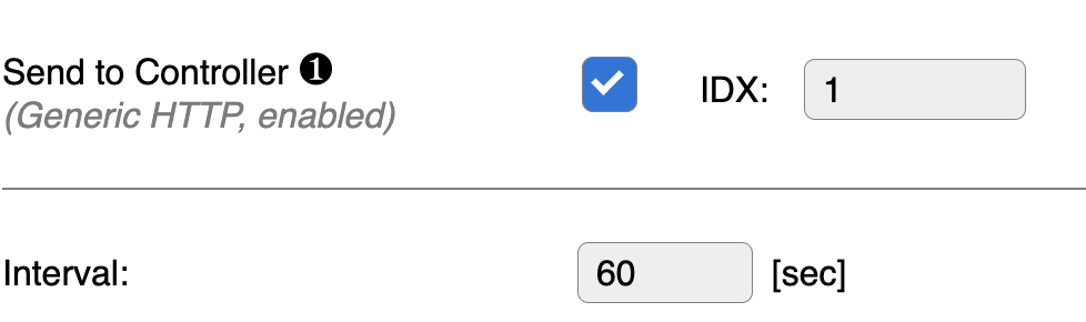

j’ai peut etre trouvé:
J’avais mis 0 au début pour envoi en continu, avec 1 min cela fonctionne. J’avoue ne pas savoir tellement la raison

Ah ben oui, c’est seulement quand c’est marqué « optional for this device » que tu peux mettre 0 et ça envoie sur changement de valeur
Sinon, pour les autres device, si tu mets 0, ben ça n’envoie jamais
