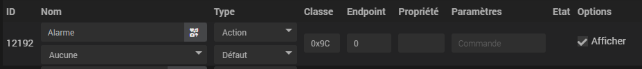

Je ne sais pas s’il serait possible de créer une commande, j’ai tenté dans mon contrôleur d’ajouter une action :
Mais je ne sais pas quoi y mettre. Quelqu’un aurait une idée ? Une piste à exploiter ?

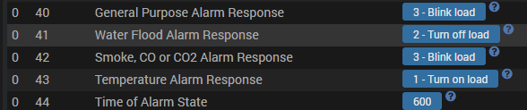

Bonne idée mais les FGD212 n’ont pas de class pour faire clignoter, donc pas d’action dédiée à ce mode. Le seul moyen c’est qu’ils reçoivent une trame ALARM, et selon le type l’action du module peut être différent :
