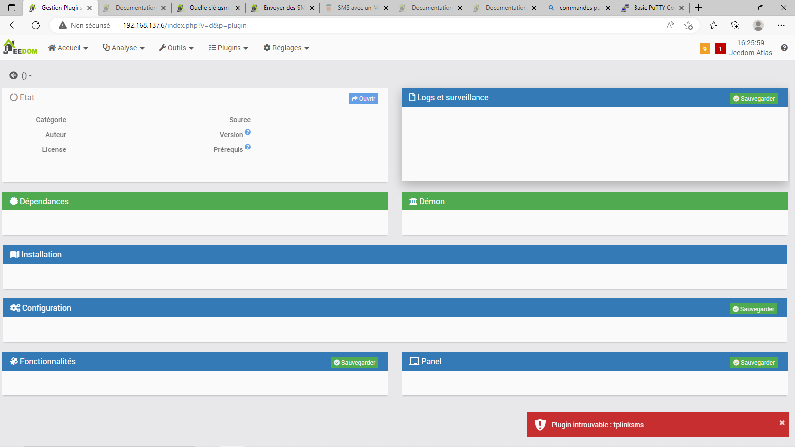

J’ai essayé de l’installer. Tout s’est apparemment bien passé, mais lorsque je clique sur le plugin qui apparaît sous jeedom, il me répond que le plugin est introuvable.
C’est désespérant, je ne dois pas être loin de la réussite.

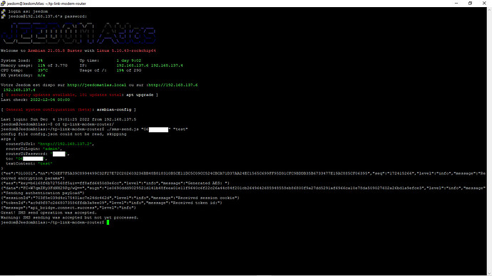

Lorsque je tape sous Putty:
cd tp-link-modem-router/
./sms-send.js « 06xxxxxxxxx » « test »
ça marche à tous les coups.

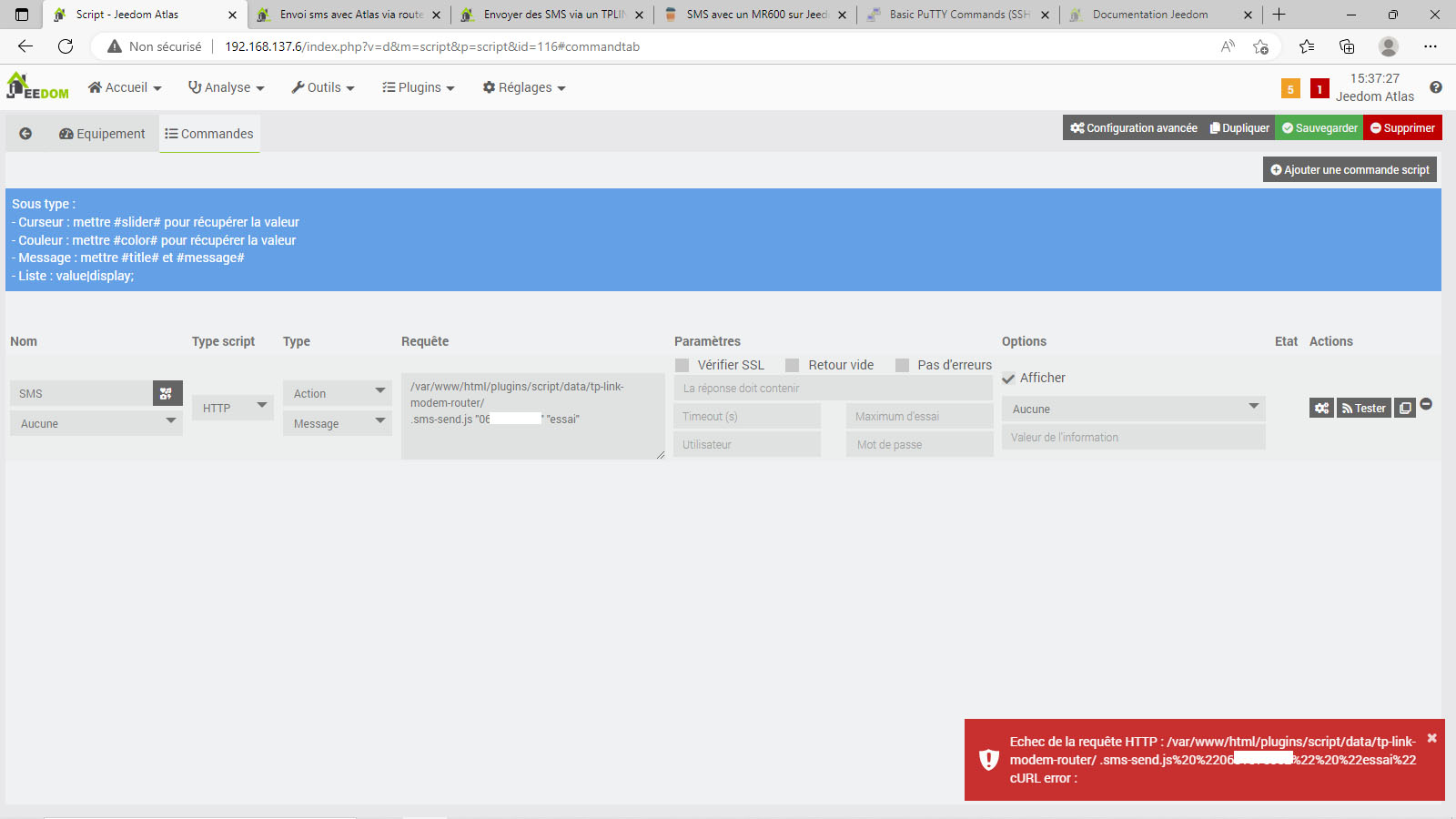

Malheureusement, quand je tente la même chose dans un équipement du plugin script, ça ne marche pas.
Voilà la copie d’écran Putty quand je fais cette opération, au cas où ça inspirerait quelqu’un pour faire la même chose dans le plugin script.
Pour ton script c’est normal tu lui dit que c’est un appel HTTP
Essai avec en ‹ type scrip › ‹ script ›
C’est ce qui est préconisé dans le guide. J’ai essayé en choisissant script, ça ne fonctionne toujours pas mais le message d’erreur est différent:
| 2022-12-04 01:43:08 | script | Erreur exécution de la commande [Bureau][SMS][SMS] : Echec de la requête HTTP : /var/www/html/plugins/script/data/tp-link-modem-router/sms-send.js%20%2206xxxxxxxx%22%20%22essai%22 cURL error : | 4 | |
| 2022-12-04 01:42:49 | script | Erreur exécution de la commande [Bureau][SMS][SMS] : Erreur sur /var/www/html/plugins/script/data/tp-link-modem-router/sms-send.js 06xxxxxxxx essai 2>&1 valeur retournée : 127. Détails : sh: 1: /var/www/html/plugins/script/data/tp-link-modem-router/sms-send.js: not found | 3 |

Comme je l’ai dit plus haut, j’ai déjà essayé d’installer le plugin tplinksms. quand je clique dessus dans la page des plugins, ça donne ça:
