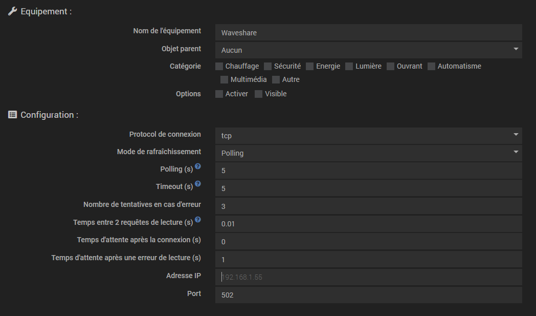

Voilà comment l’équipement MyModbus doit être configuré :
Il faut juste préciser l’adresse IP de la carte relais.

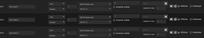

Voilà comment lire l’état des 3 premiers relais :
Il suffit d’adapter l’adresse du registre pour les suivants
Voilà les 3 commande (une info et 2 actions) pour chaque relais :
  • état du relais
  • commande à 1
  • commande à 0

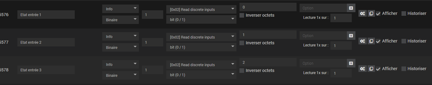

Voilà comment lire l’état des 3 premières entrées :
Là aussi, il suffit d’augmnenter l’adresse de registre pour lire les entrées suivantes.
