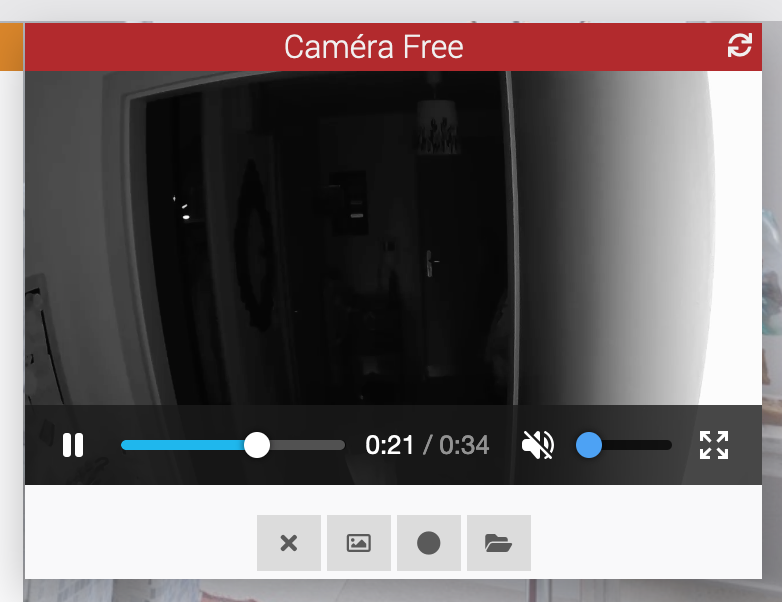

pour le moment, la caméra est bien configurée dans le plugin et remonte sur le dashboard

J’avais indiqué quand même que la caméra remontait bien (en live) sur le dashboard

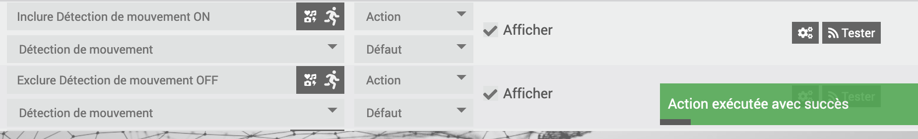

J’ai testé depuis le plugin Freebox et ça a l’air ok
C’est bien ce paramètre ?

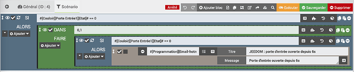

Je ne pense pas que <Dans 0,1> fonctionne

ah oui désolé, la photo que j’ai envoyée vient d’un autre scénario qui fonctionne, c’était pour montrer que je n’avais pas d’option pour ajouter une PJ

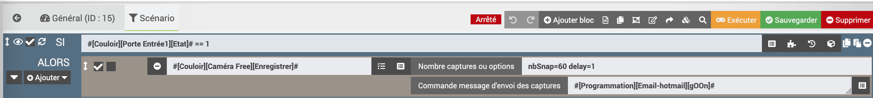

voici le scénario que je n’arrive pas à faire fonctionner
j’ai mis à 1 pour tester manuellement :
#[Couloir][Porte Entrée1][Etat]# == 1

J’arrive également à générer une vidéo mais pas plus d’une seconde, même en mettant des valeurs hautes sur sendPacket ou nbSnap ou delay :thinking:

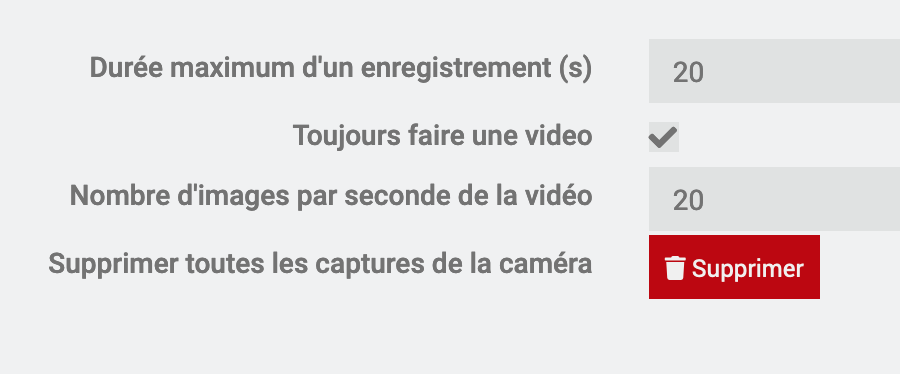

Dans l’onglet Capture de la caméra, avez vous bien coché : Toujours faire une vidéo ?
Non je viens de le faire et ça n’a pas l’air de changer quoique ce soit

Essayez avec une image par seconde pour commencer
