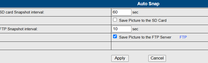

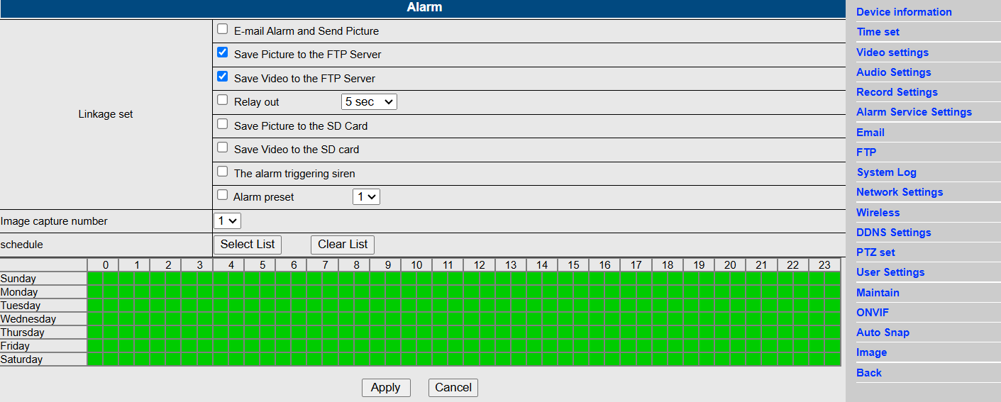

En question subsidiaire, je voudrait savoir si qqn utilise des IPcam Wanscam, j’ai l’impression qu’il n’existe pas de détection de mouvement :
en l’occurrence, des alertes sont envoyées toutes les 10 secondes (pour cet exemple) :
Sous couvert d’un modo, je vais peut être faire un sujet distinct.

Salut, je ne sais pas repondre pour JPI.
Mais pour ton IPcam Wanscam, c’est peut etre dans le menu: « Alarm Service Settings »
Si ce n’est pas là, ce ne sera pas possible avec cette caméra.
et merde…je pensais que c’était un réglage de base sur toutes les cams. du coup j’ai la moitié de mes cams qui ne pourra pas servir…

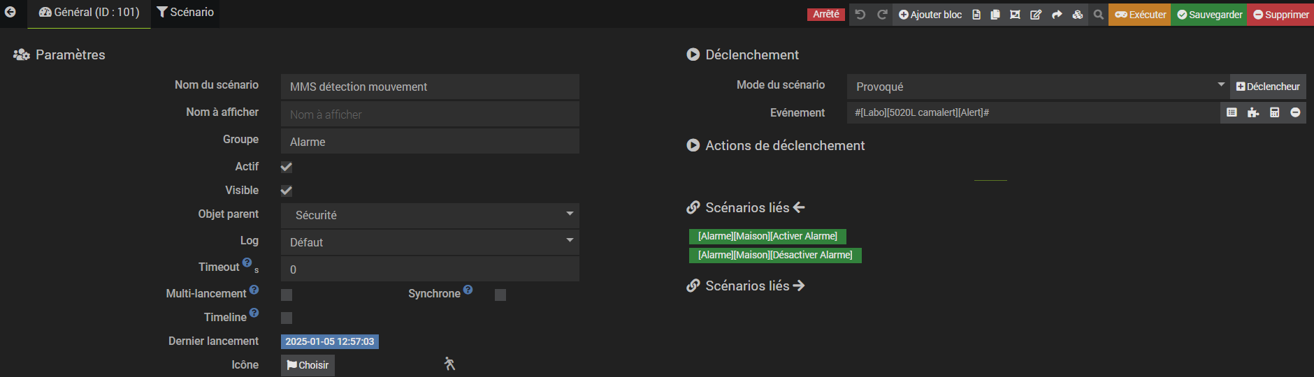

J’ai compilé plusieurs extraits de plusieurs forums, eEt voici le code qui fonctionne pour que la détection de mouvement envoie la capture par MMS via JPI :
$jpi = $sc->load('jpi', 'http://192.168.86.37:8080');
$files = $sc->load('files');
$trigger = cmd::cmdToHumanReadable($scenario->getRealTrigger()) ;
$imagePath = cmd::byString($trigger)->execCmd();
$scenario->setLog($imagePath);
$url = $files->makeDownloadUrl($imagePath,'192.168.86.236', 30);
$jpi->sendMms('0675052388', $url, 'Intrusion détectée dans le salon');
C’est le bloc code dans le scenario déclenché par une alerte campatrol
Sachant que la commande #[Labo][5020L camalert][Alert]# est une commande info qui contient l’adresse de la photo capturée.
Il ne reste plus qu’à faire un bloc code par caméra. A moins que je ne trouve le moyen d’extraire en code l’objet et/ou l’équipement du trigger, mais ça ce sera pour un autre topic.
Bref, ça marche.

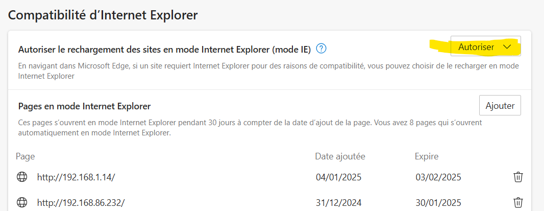

PS hors sujet : connecter les Dlink qui n’ont que le WPS, dans un environnement qui n’en a pas comme chez moi, nécessite de les connecter via le portail en ligne de la cam. Pour les plus anciens modèles, ce portail n’est accessible que depuis internet explorer.
Sous W11, internet explorer n’est plus installable, mais Edge permet d’ouvrir des « onglets IE » :+1:

C’est le point qui sert à concaténer texte et variable. Dans mon cas, avec ce seul bloc code, j’ai un MMS quel que soit l’objet d’où vient l’alerte :
$cmd = cmd::byString($trigger);
$eqLogic = eqLogic::byId($cmd->getEqLogic()->getId());
$object = $eqLogic->getObject()->getName();
$jpi->sendMms('{MY NUMBER}', $url, 'Intrusion activée, mouvement dans '.$object);

Plus précisément, ouvrir Edge, cliquer sur les 3 petits point / paramètres / navigateur par défaut, ajouter les IP (fixes) des caméras et choisir Autoriser :

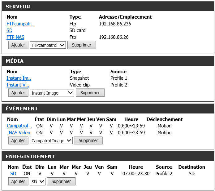

Pour FTP, certaines caméras permettent d’en créer plusieurs.
C’est parfait, j’ai donc un serveur FTP campatrol pour les alertes et les captures par MMS, et j’ai ajouté un FTP sur NAS pour l’enregistrement des vidéos en car d’intrusion :
(ici enregistrement SD est pour l’enregistrement en continu, détection de présence activée ou non).

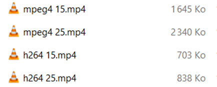

Plusieurs formats de vidéo sont disponibles. Pour les vidéos exportées (comme dans mon cas sur NAS), elles sont limitées à 5M. Il faut donc éviter le format JPEG. Voici des tests pour des vidéos de 15 secondes, en 15 ou 25 images par seconde :
