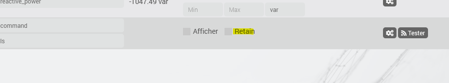

@Mips alors oui je n’avais pas vu que cela était possible pour les commandes créés à la main dans le plugin. Donc effectivement c’est un contournement qui fonctionne.
J’avais pourtant bien vu dans le code une reference à ‹ retain › dans la fonction execute qui je comprends maintenant implémente les commandes de type ‹ action › :slight_smile:

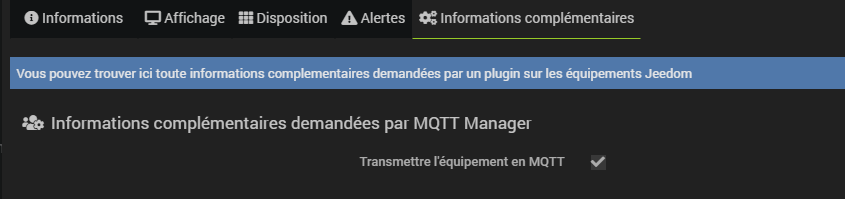

Mais Jeedom propose
  1. dans la page Configuration Avancée / Informations Complementaire de transmettre l’équipement en MQTT

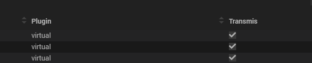

  2. voire de le faire dans tous les équipements dans la configuration du plugin ie ‹ Transmettre tous les equipements ›
Et c’est dans le cadre de l’utilisation de cette fonctionnalité que j’aurai voulu faire du ‹ retain › simplement.
Donc pour être iso avec la possibilité de le faire commande par commande, je pense à une deuxième case à cocher ‹ retain › au niveau de l’équipement ainsi qu’au niveau de la page de gestion des equipements MQTT transmis
