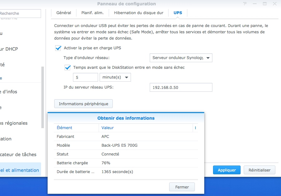

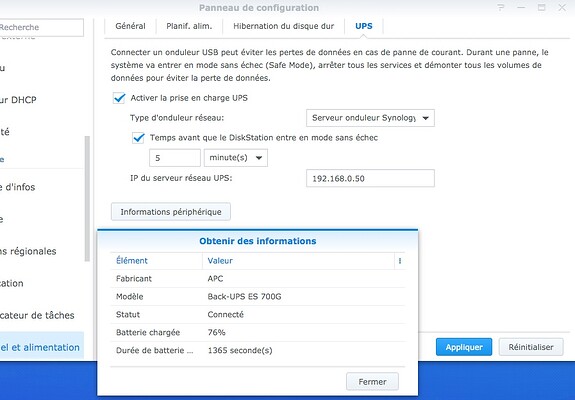

Dans le Syno, il faut configurer de la manière suivante:
Voilà, je suis content, le Jeedom est le maître et le Syno l’esclave et ça a l’air de bien fonctionner.
