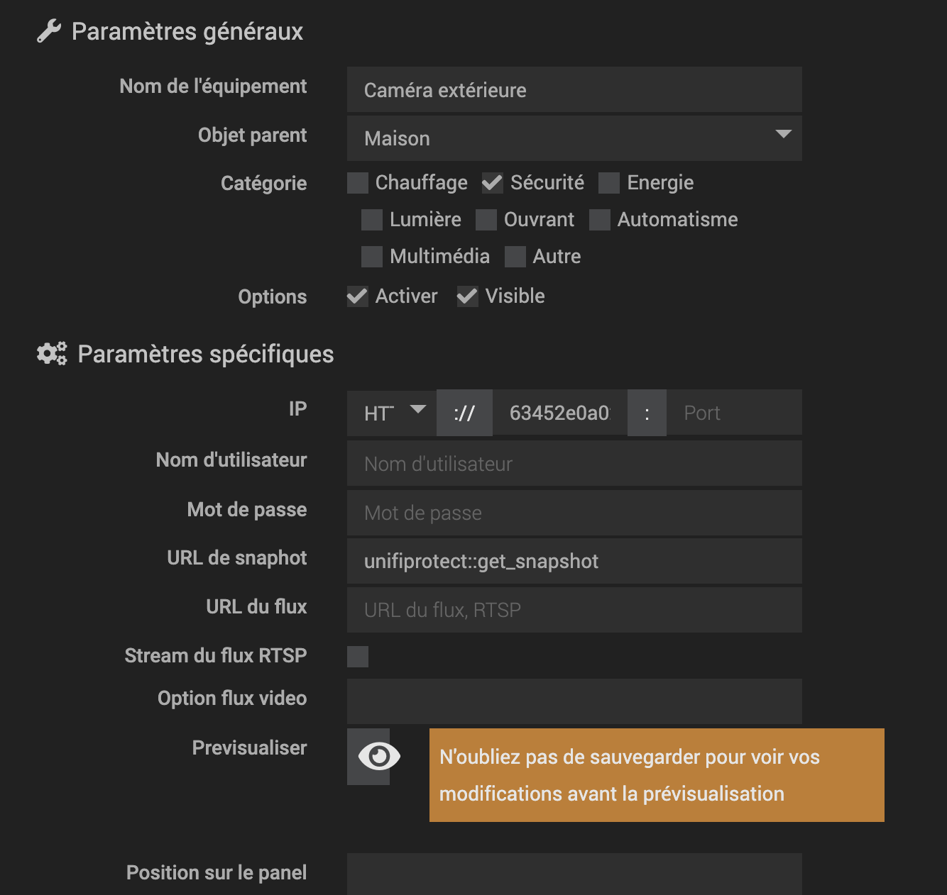

Je suis actuellement en train de le tester. En suivant ta doc, j’ai vu une fonction intéressante, l’envoi de capture d’écran de caméra. J’ai réussi avec une des caméras (Foscam) puisque j’avais toujours l’URL de snapshot enregistrée dans le plugin Homebridge. Mais j’ai une autre caméra (Ubiquiti G4) qui a juste ceci de marqué dans l’URL de snapshot:
J’ai essayé la clé API du plugin caméra renseigné dans la config de Jeedom, j’ai essayé de changer l’ID mais rien n’y fait. Déjà à quoi correspond l’ID, et quelle clé API faut-il utiliser ?

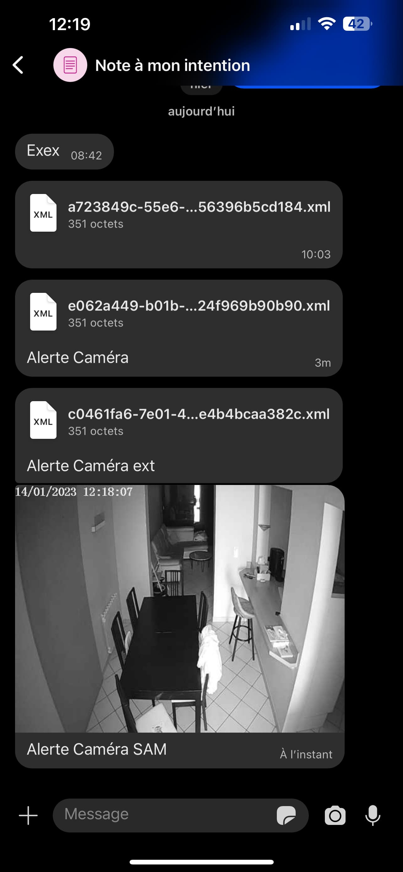

Oui je trouve vraiment que c’est une fonctionnalité intéressante. Je viens de tester. Ca envoie un XML mais pas d’image… Ca envoie du coup le même genre de chose qu’avec la commande d’avant avec l’ID et l’Apikey. Ca a le mérite d’être bien plus simple ! J’ai essayé avec mes 3 caméras. 2 Ubiquiti, une envoie un XML, une n’envoie rien du tout. La Foscam marche correctement.
Voilà en PJ ce que je reçois

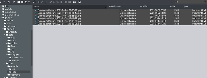

Et quand je vais voir dans le dossier qui va bien, je retrouve les captures mais qui sont des XML et non des images alors que l’extension est .jpg
Etrange

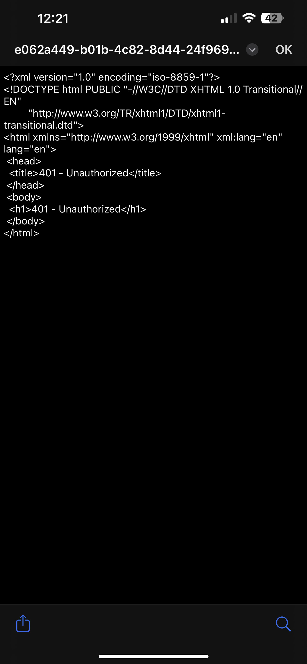

Si c’est pas ça, va falloir fouiller sur le forum et faire des tests, car là on est sur un soucis tout autre que mon plugin. 401 unauthorized c’est bien que l’accès est refusé en tout cas.

Ca y est ça marche ! Avec le plugin Unifi Protec, ça ajoute automatiquement les caméras dans le plugin caméra. Et du coup la fonction « Enregistrer » pour envoyer la capture d’écran fonctionne. par contre pour l’affichage de la caméra sur le dashboard je vais garder le flux RTSP puisque l’ajout par Unifi Protec affiche une image toutes les 2/3 secondes alors que le RTSP est en streaming.
Finalement en remplissant les champs pour le flux RTSP et identifiant/mot de passe j’ai le stream aussi sur le dashboard donc je vais virer l’ancienne caméra enregistrée.

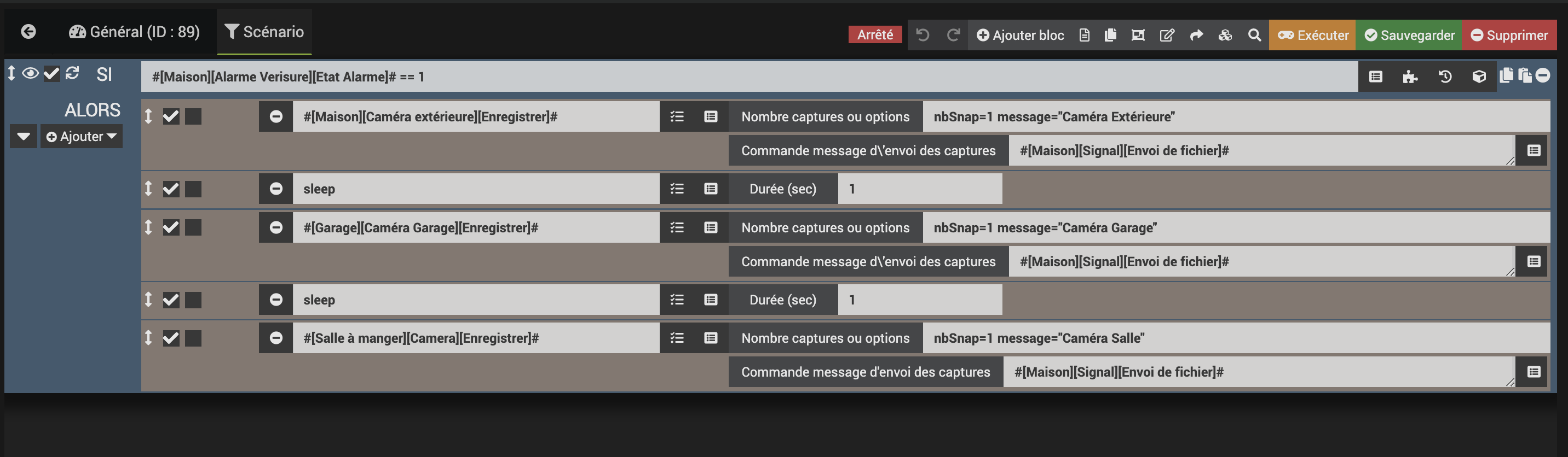

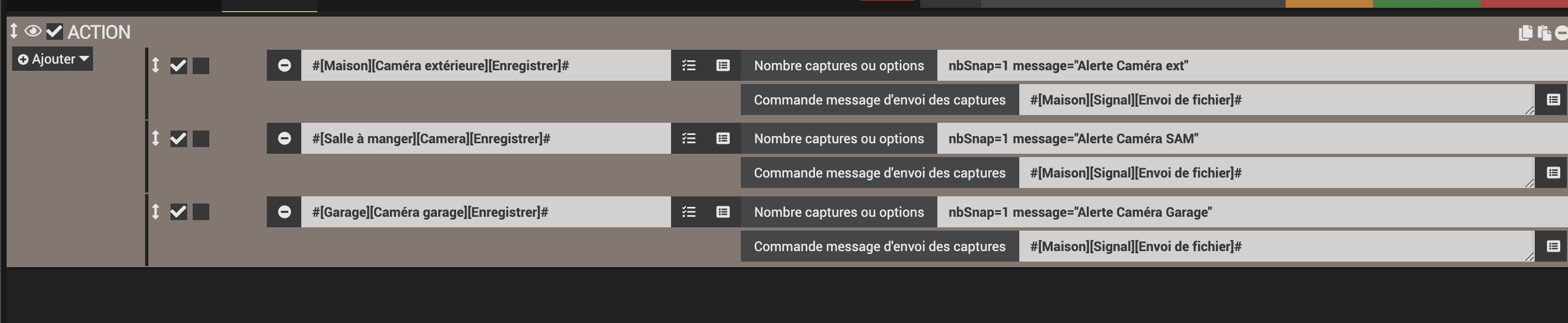

Je me permets de rajouter une idée à un scénario d’envoi d’images. J’ai une alarme Verisure chez moi et en cas de déclenchement ce sont les détecteurs de présence qui prennent des photos mais elles mettent longtemps à arriver et sont d’une qualité assez mauvaises. Donc avec ceci, dès que l’alarme se déclenche, j’ai une capture d’écran de mes 3 caméras
