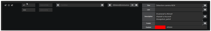

Je viens de mettre en place Frigate aujourd’hui. Tout fonctionne bien pour le moment.

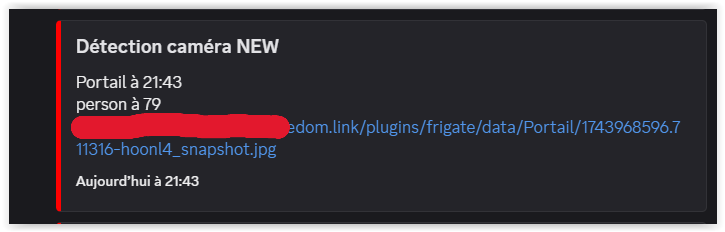

Depuis le plugin Frigate s’essaie d’envoyer les screnshots dans Discord via le plugin Discorlink. Seulement, je sèche sur la manière de faire, car cela m’envoie le lien de l’image, mais l’image ne se charge pas dans discord.
Quelqu’un a t’il une idée ?
Merci.

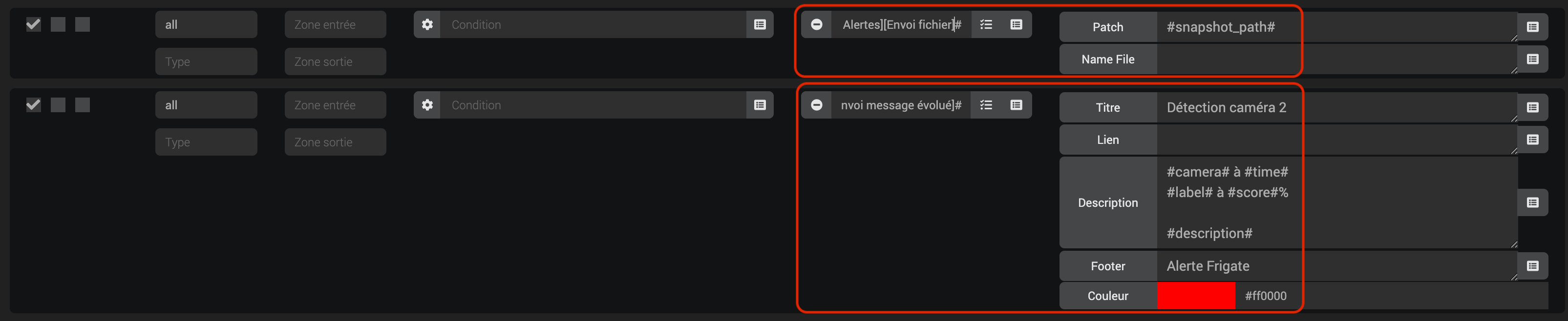

Voilà pour les commandes Discord à mettre au niveau des actions de ta caméra dans le plugin Frigate :

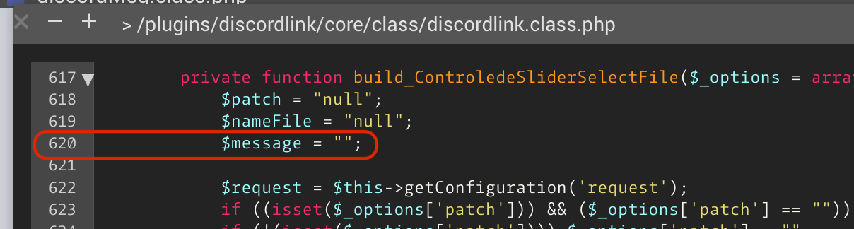

Si tu veux supprimer le "null" qui apparait au début, il faudra aller modifier la ligne 620 dans le fichier /plugins/discordlink/core/class/discordlink.class.php du plugin Discord :
[Envoi Fichier - #3 par m_arth]
Merci @noodom cela fonctionne parfaitement :+1:
Merci à toi aussi @sagitaz our ton aide et ton plugin :clap:
