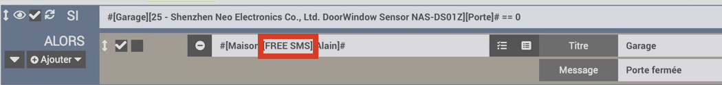

Désolé mais je ne comprend pas ! C’est le log qui figure en haut du plugin « FREE SMS »

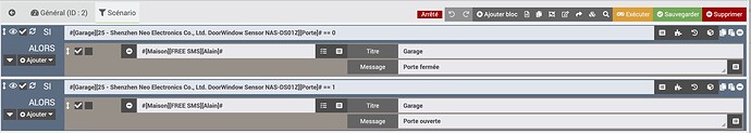

Par contre j’ai réussi à faire fonctionner le scénario, l’erreur provenant bêtement des objets « parents ».

J’avais mis tous pour le plugin « objet parent garage », au lieu de « maison » et je n’arrivais pas à le trouver dans le scénario;

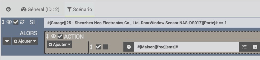

De ce que je vois, ce n’est qu’une erreur de typo au final :
Ce qui ne fonctionne pas :
vs ce qui fonctionne maintenant…
D’où l’importance de ne pas taper ‹ à la main › ces commandes (ce qui est d’ailleurs fastidieux…), mais bien d’utiliser les listes qui elles ne peuvent pas induire d’erreur… Et si la commande n’apparaît pas, c’est qu’elle n’existe pas !

Pas une erreur d’écriture (en fait oui au début !) en fait je rattachais le plug in au garage, avec le même nom (Alain) ce qui fait que je ne retrouvais plus rien.
Il suffisait de reprendre le tout calmement depuis le début, avec un peu de supervision de la part des sachants.
