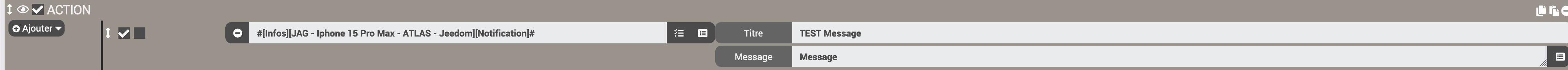

J’ai créé un scénario

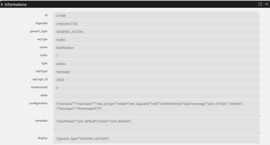

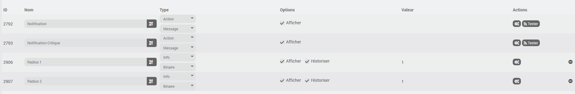

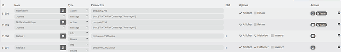

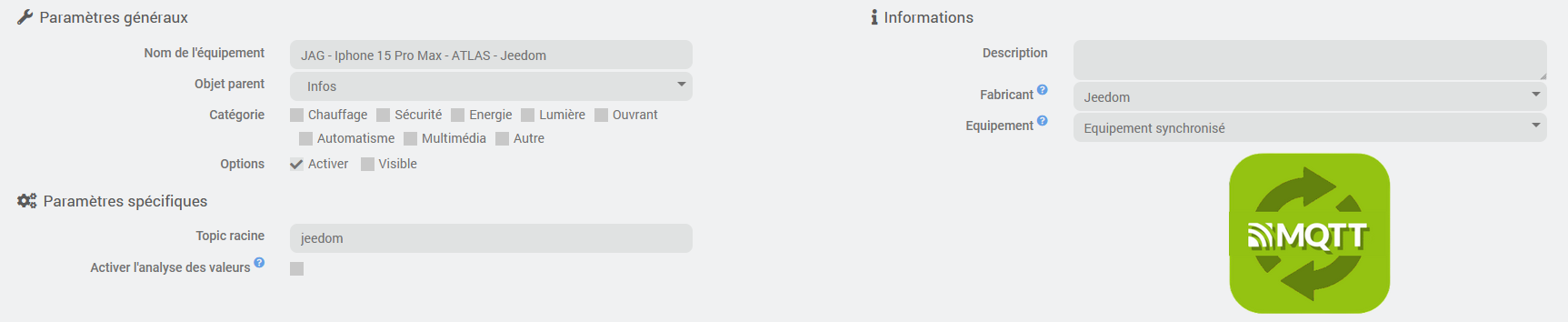

Pourrais tu mettres des capture d’écran de l’équipement mqtt sur la cible (en particulier l’onglet commande) ?
Ca me semble pourtant, tu as la log en debug du plugin mqtt coté cible lors de l’éxecution de la commande en question ?
