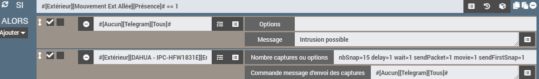

Dans l’idée, ça fonctionne: j’ai mon scénario qui envoi la photo + quelques secondes de vidéo sur Telegram avec les options nbSnap=30 delay=1 wait=1 sendPacket=1 movie=1 sendFirstSnap=1.
Le soucis, c’est que ça se déclenche toujours en retard, c’est à dire que je reçoit la vidéo jusqu’à plusieurs minutes après le déclenchement du scénario et qu’en plus de ça l’enregistrement lui même commence souvent en retard et loupe donc le passage de ce qui l’a déclenché !

Ton scenario n’a pas de problème en soit mais c’est la logique utilisée qui est a remettre en cause.
Si tu detectes un mouvement, tu commence l’enregistrement. Ton enregistrement commence donc APRES la détection du mouvement. (il faut d’ailleurs compter un petit décalage entre l’info envoyé par le detecteur et le moment ou jeedom le traite)
Pour bien faire, il faudrait que tu enregistres en continue qq minutes de vidéo et que tu envoie la vidéo 30 secondes après la détection question d’avoir 30 secondes avant et 30 sec après.
