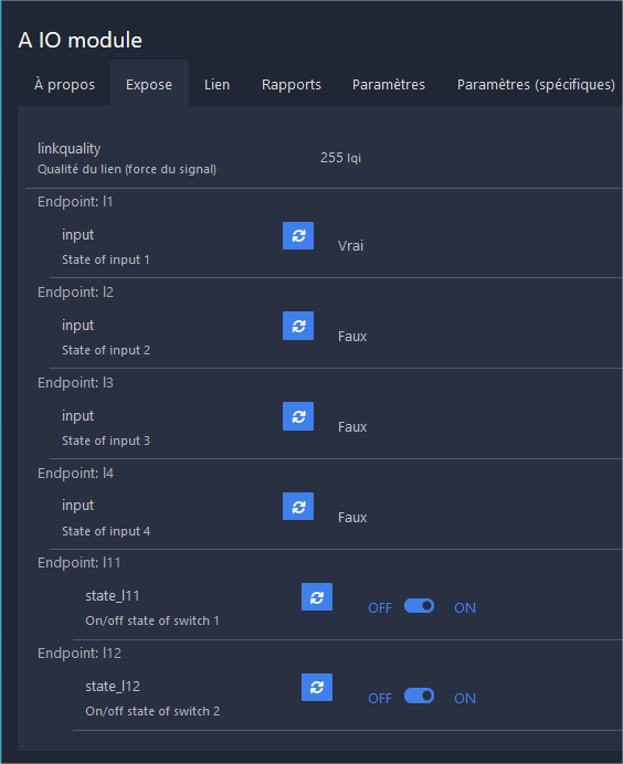

Ce module n’a pas que 1 ou 2 entrées
Il a 4 entrées contact sec et 2 sorties.
On peut donc imaginer que tu utilises une sortie pour la mise en route de l’alarme, une entrée pour l’état.
Ensuite en fonction de là ou il est, il pourra aussi servir à autre chose.

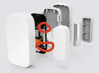

Sinon, si vous n’avez pas peur de mettre les mains dans le cambouis (et que le maniement du fer à souder à pointe fine n’est pas un problème…), il y a aussi cette solution économique et efficace que j’ai appliquée pour ma part pour coupler un clavier digital et qui fonctionne très bien depuis quelques années.
A partir d’un module détecteur d’ouverture Aqara (ou autre…), il s’agit de souder deux fils aux bornes du relais ILS (le tube en verre facilement identifiable) sur le PCB.
Et le contact entre ces deux fils se fait grâce au relais (à contacts secs) qui défini l’état de la centrale d’alarme auquel ces fils seront connectés. J’ai poussé le vice à lui associer un minuscule PCB d’alimentation en 3,3v pour éviter de l’alimenter uniquement par batterie. L’aimant, destiné à être placé sur l’ouvrant, ne servira évidemment à rien pour cette application.

J’avais envisagé cette solution avant de poster sur le forum mais c’était l’alimentation par pile qui ne me convenait pas, la centrale d’alarme est un matériel sensible pour la sécurité de la maison. Je manie le fer à souder, je vais donc certainement me tourner vers cette solution.
