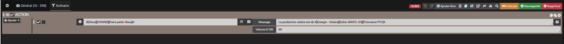

Si j’ai compris vous souhaitez faire une demande à Alexa depuis l’application du tel et que l’enceinte alexa lance un message vocale en réponse.
Si c’est bien ça il suffit de réaliser un scénario dans jeedom type cet exemple lorsque je demande quelle est la production solaire (Pas de déclencheur) mais choisir dans le scénario #[Alexa][?][Faire parler Alexa]# :

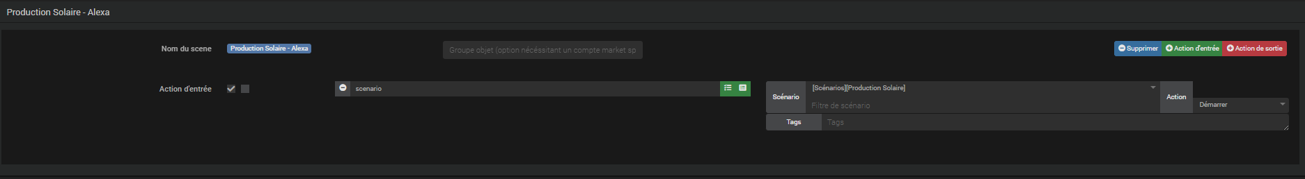

Ensuite je récupère le scénario tjs dans jeedom en créant une scène sur Alexa (le plugin) :

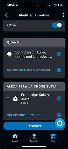

Puis je remonte la scène dans Alexa sur l’appli du tel et je fais une routine sur laquelle j’intègre la scène :
Plus qu’à demander à Alexa (dans mon cas) : donne moi la production solaire.

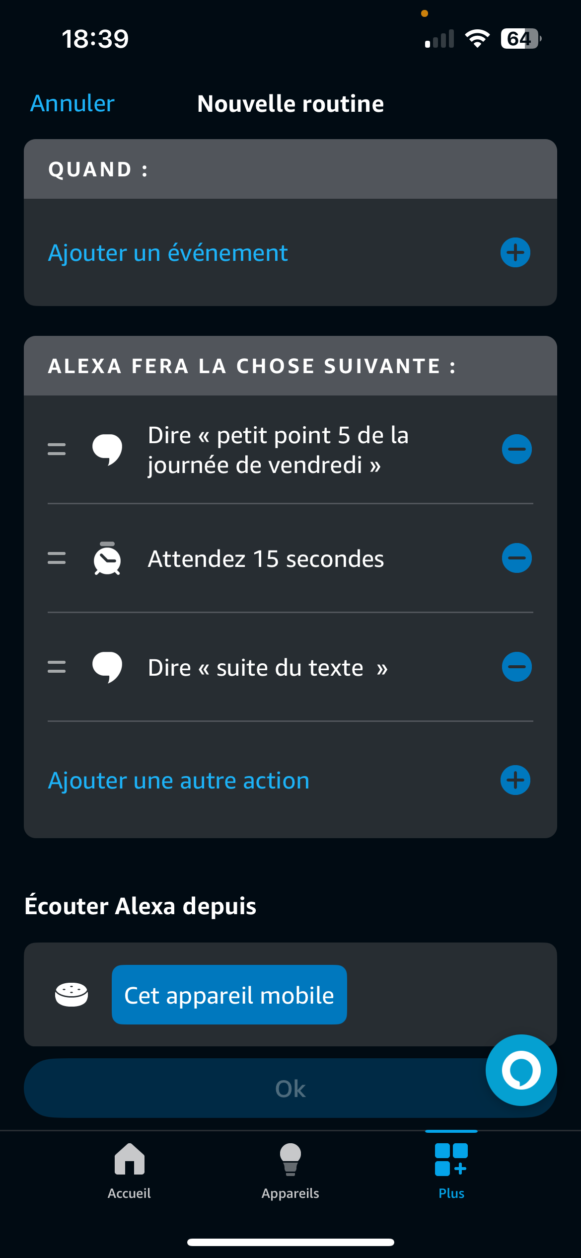

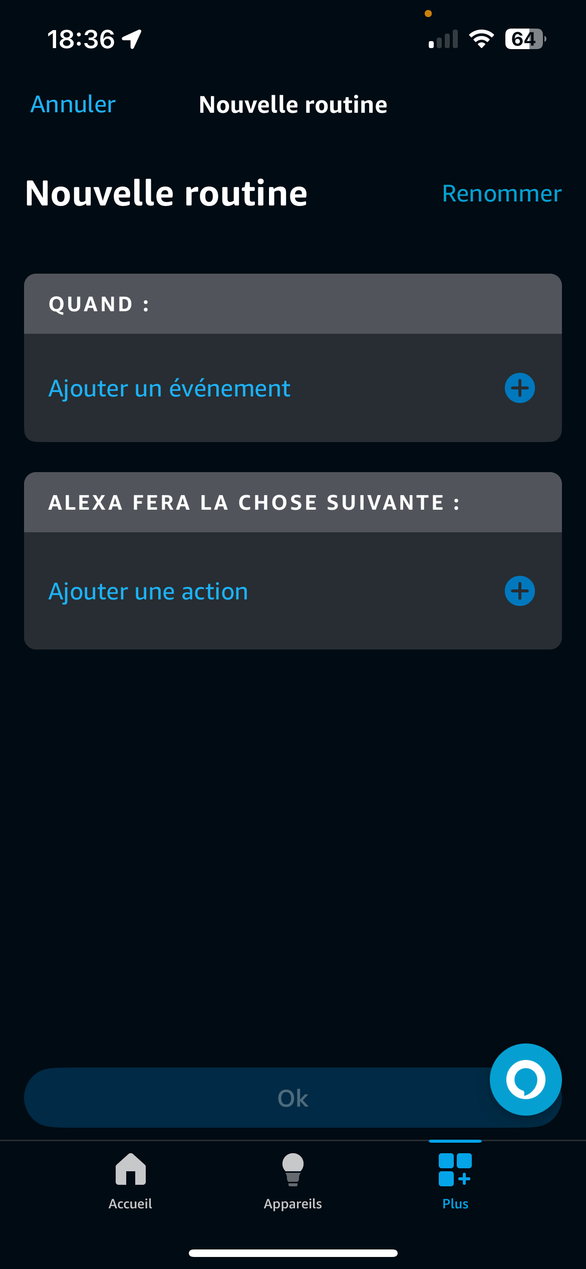

salut, il y a plus simple, avec une routine 100% dans alexa.
Apres si il n’y a pas assez de caractère, tu peux le faire en plusieurs bloc texte temporiser par une pause (il faudra chronométrer pour que ca s’enchaine bien)
Merci beaucoup, je ne pensais pas que l’on pouvait faire des pauses !
À tester :+1:t3:
