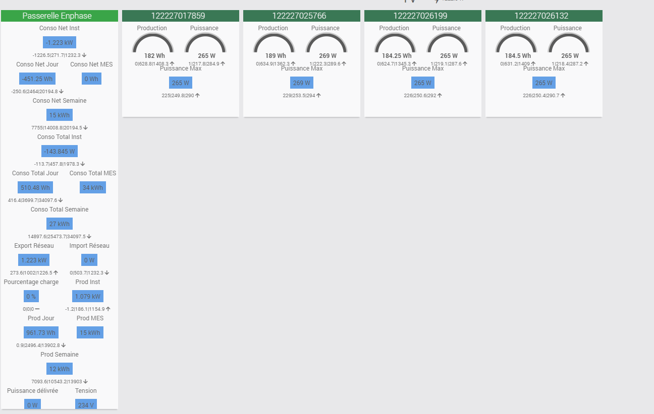

Ci joint une capture d’écran des différents éléments:
Je ne comprends pas ce qu’est la consommation net installation . Lorsqu’il n’y a pas de production elle est positive. Mais là elle passe en négatif alors que mon Lynky me donne encore 500 VA de conso avec à peine 400W de production.
Je ne comprends pas non plus ce qu’est la conso totale installation qui ne correspond pas à ce que je mesure avec la téléinfo.
Peut-être que j’ai un soucis de sens de tore sur mon installation…
Le net c’est la différence entre ce que tu produit et ce que tu consomme.
Le total c’est la consommation totale de ta maison s’en prendre en compte ce que tu produits.
L’import/export c’est la différence entre le total et la production si c’est possitif import, si c’est négatif export
Quand tu as du négatif côté net c’est que tu renvoi sur le réseau donc tu produits.
Quand tu as du positif c’est que tu ne produit pas assez par rapport à ta consommation.
Concernant les VA, a la différence des Watts il peut être influé par la puissance réactive des bobines présentes un peu partout dans la maison (plaque induction, PAC…)
Tu trouveras plein de sujet sur ça sur le forum.
Si tu veux modifier la Doc n’hésite pas à proposer sur le git les modifications.
Merci pour cette réponse extrêmement précise
Du coup je pense que j’ai une inversion sur mon install ( le sens des tores je suppose mais lequel)
Je produit un peu plus de 1000w et ma conso net install est de -1223W avec au moins 600 w de talon
Qu’en pensez-vous?
Edit: Après réflexion je penses que c’est mon tore de consommation qui est inversé car ma conso totale est négative…
Du coup après vérification, mon tore consommation situé en amont de mon disjoncteur général est bien installé…
Du coup je ne comprends pas
