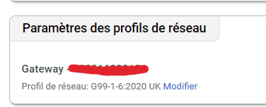

Problème n°1 : Après petit diagnostique mon profil réseau était passé en UK !??
Même après retour au profil EN 50549-1:2019 VFR2019 France, toujours pas de production
Après appel au support car je ne voyais plus trop ce qui avait pu changer
Problème n°2 : Il s’avère que ma passerelle était passé en triphasé (je suis en mono). Du coup la passerelle détectait une perte de phase et avait coupé la production …
Suite à reconfiguration les micros-onduleurs ont récupérés la bonne conf … petit à petit. C’est d’ailleurs étonnant que la montée de la production soit si linéaire. Je pensais que les MO allaient produire à fond dès qu’ils récupèrent la bonne conf mais non (ça aurait du faire des sauts de production selon moi).
Il a fallut plus de 20mn pour que je récupère l’ensemble des la puissance
