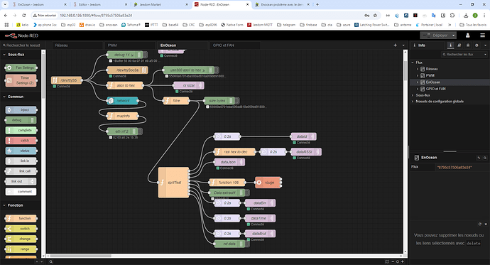

mince c’est exactement mon problème pour l’instant j’utilise nodered pour faire l’encodage décodage des trame et utilise jmqtt pour les avoir dans jeedom
mais je ne suis qu’un bricoleur
enocea.txt (3,3 Ko)
example pour le décodage
nodered, on s’en fiche un peu ici, c’est pas le sujet.

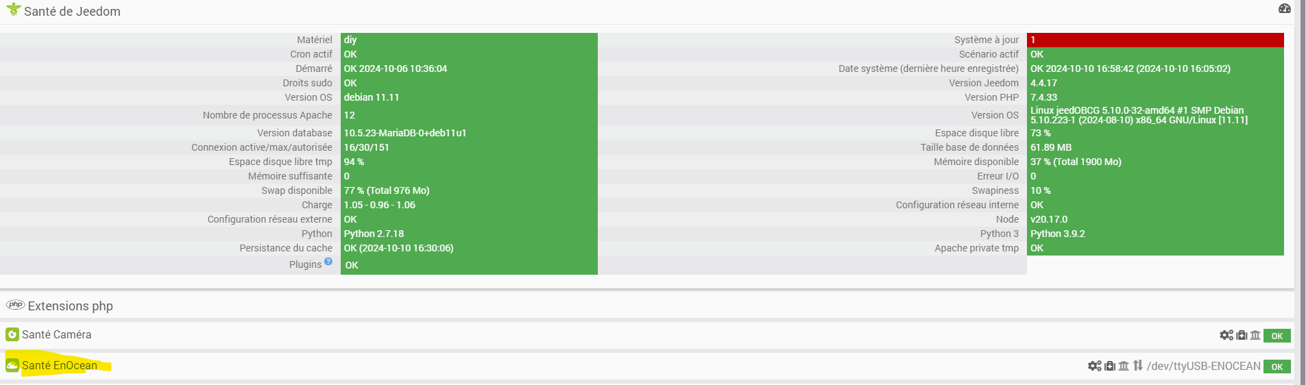

sinon il manque toutes les informations de bases:
- page santé jeedom
- config plugin
- tous les logs, collé dans un
Texte préformaté, pas de fichier.

Si tu utilises NodeRed pour l’encodage/décodage des trames enOcean, j’imagine que c’est aussi NodeRed qui communique avec la clé enOcean, donc c’est quoi le rapport avec le plugin enOcean de Jeedom ?
