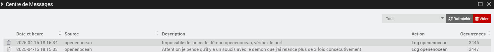

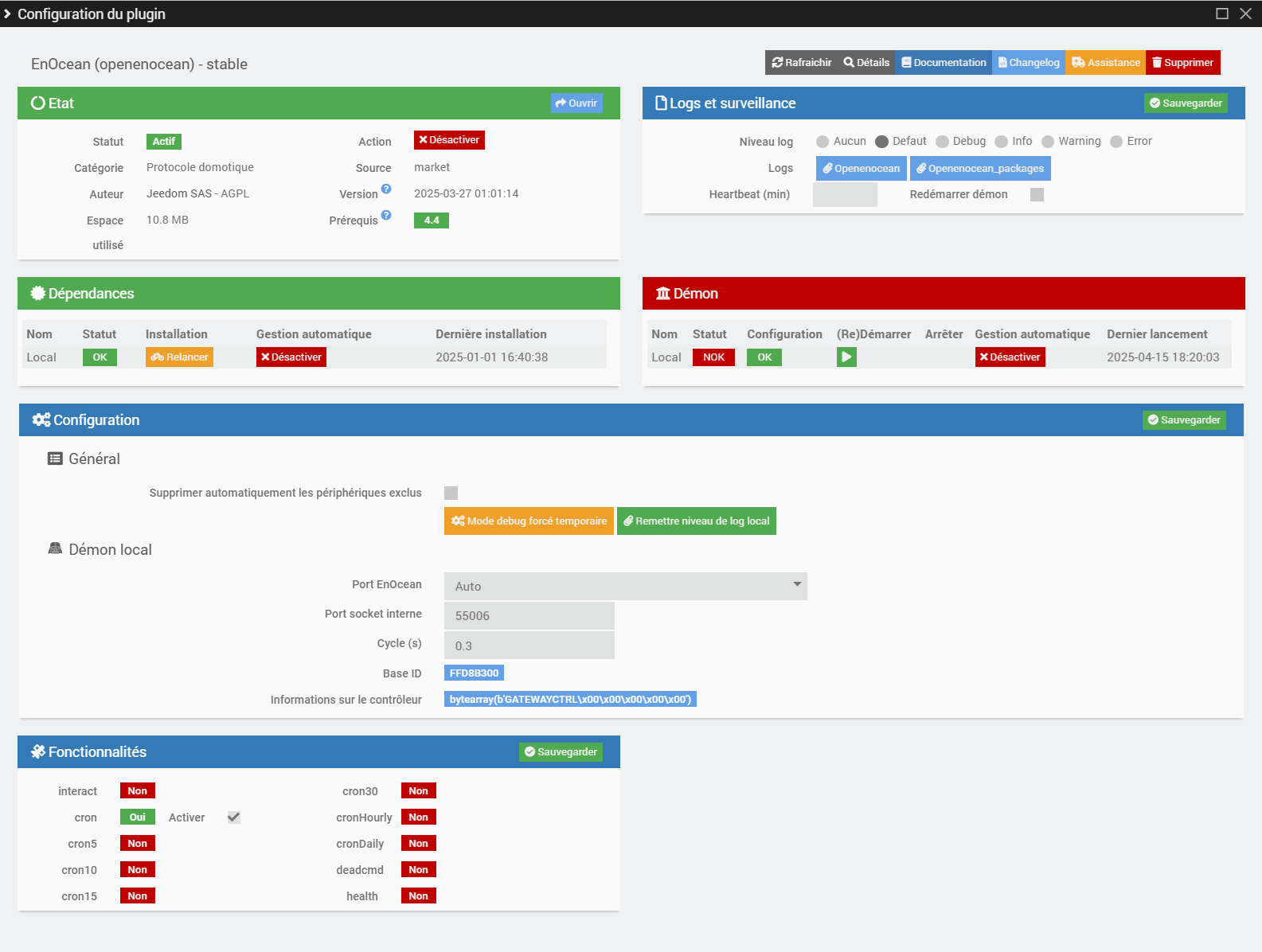

Le plugin EnOcean ne fonctionne plus depuis un moment, je ne sais pas pourquoi, il m’indique « No device found » dans les log. bien que la clé USB soit bien présente, elle est détectée correctement dans mon NAS Synology avec les autres clés que j’utilise.
Voici les éléments que j’ai concernant l’interface :
Et les logs quand je le relance

Informations Jeedom
Core : 4.5 (beta)
DNS Jeedom : non
Plugin : EnOcean
Version : 2025-03-27 01:01:14 (stable)
Statut Démon : Stoppé - (2025-04-15 18:25:02)

Mais plutôt que auto, choisissez le vrai port.
Pour utiliser le « vrai » port, il faut désormais utiliser les drivers disponibles ici GitHub - robertklep/dsm7-usb-serial-drivers: Synology DSM 7 USB serial drivers
