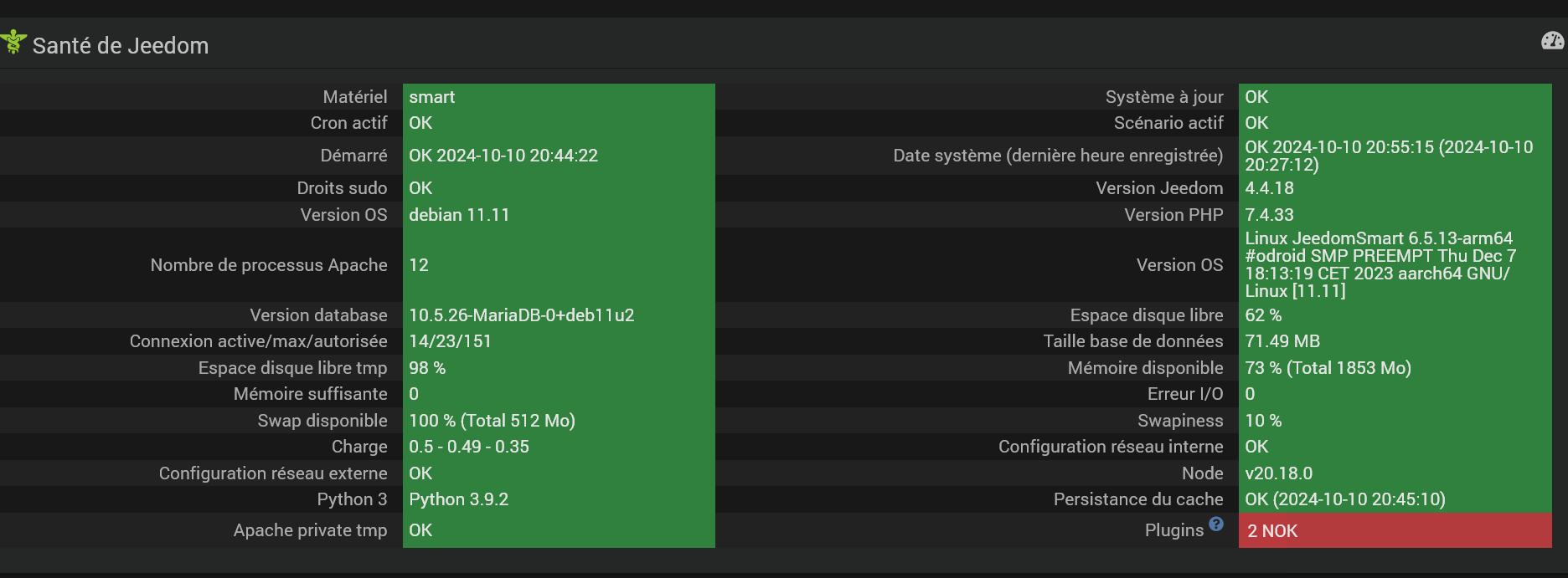

as-tu passé ta Smart en Debian 11 ?
installe le plugin-openenocean en beta (2024-10-10)
akenad :slight_smile:
oui debian est en 11.11

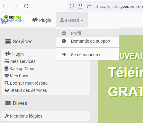

  1. se connecter sur le Market : https://market.jeedom.com
Market-profil
puis aller sur le profil et cliquer pour cocher la case « Activer l’accès aux plugins beta » et cliquer sur le bouton (vert) « Valider ».

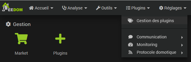

  1. Dans Jeedom > Plugins > Gestion des plugins > Market :
Jeedom-Plugins-Gestionsdesplugins-Market

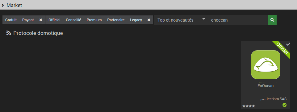

rechercher le plugin (enocean) et cliquer :

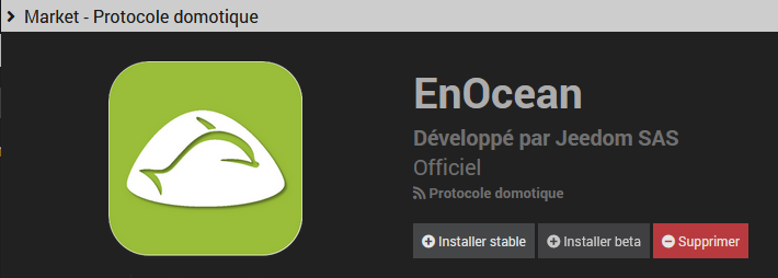

Cliquer le bouton Installer beta :
/!\ ATTENTION ne pas supprimer le plugin enocean déjà installé sous peine de perdre les équipements existants.
