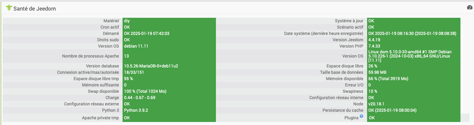

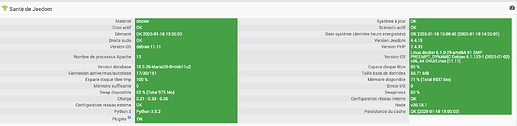

Ma page de santé
Ayant des problèmes de conflit de version python avec cette image, j’ai décidé ce matin de faire un retour-arrière en réactivant ma VM et du coup je suis un peu plus attentif au log, et je constate que j’avais déjà les mêmes messages.
Du coup le sujet n’est pas lié à docker.
