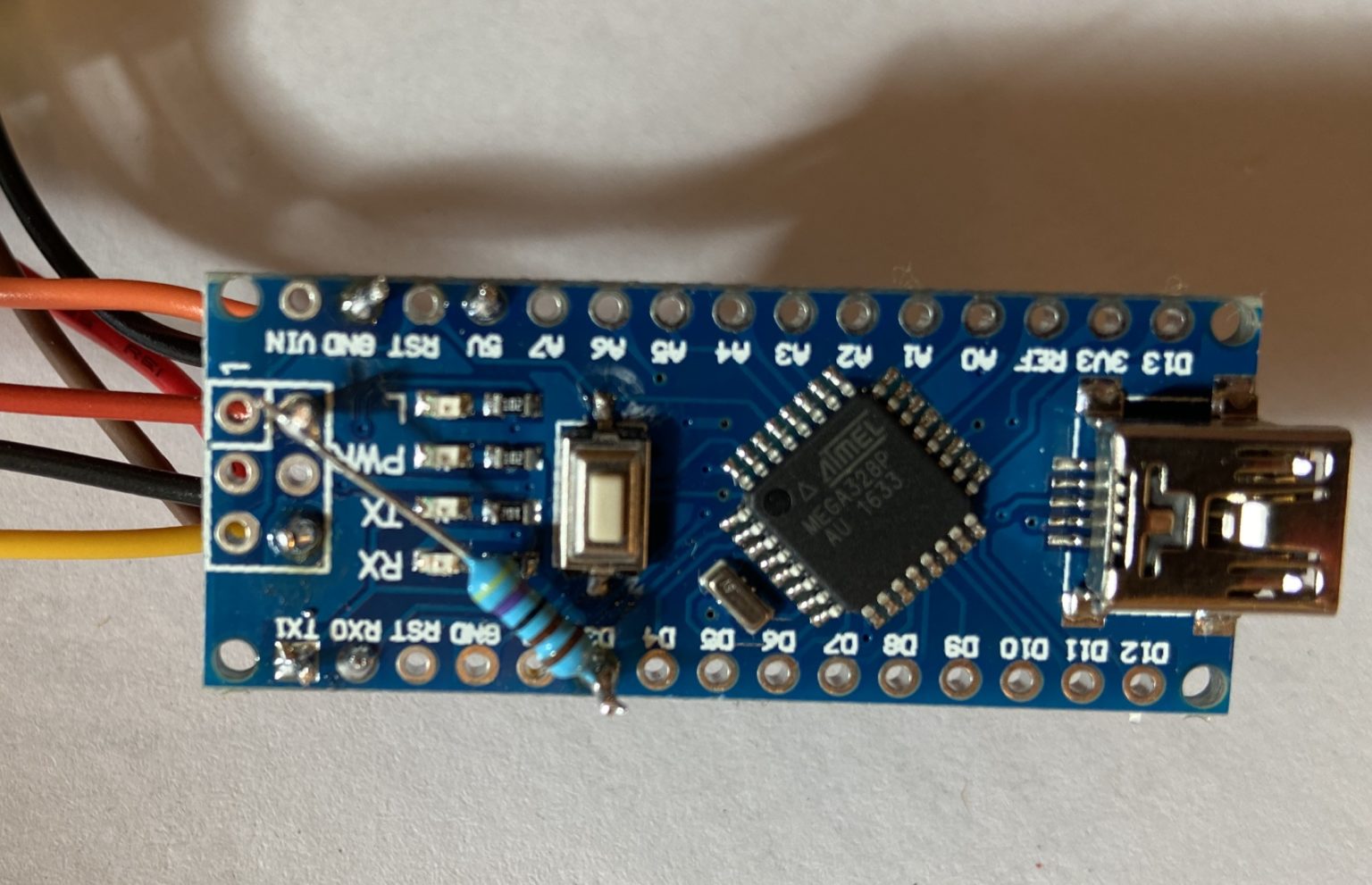

On met souvent la résistance directe sur les pins de l’arduino, quand on sait qu’on ne va pas souder, ou soudé si c’est un zero…
Avec les grandes pattes des résistances, ca passe.
Dans ce genre la :
