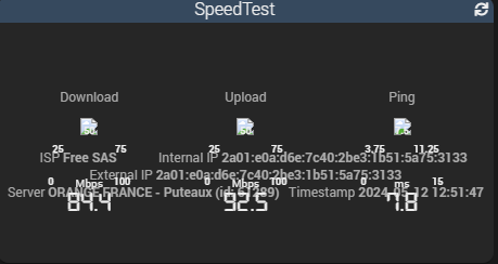

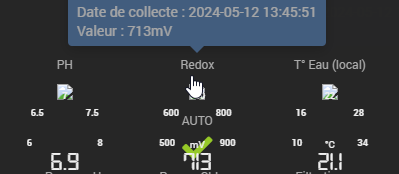

Ce matin de nouveau un souci avec les gauges et sur tout…
J’ai bien les images dans le repertoire et remis le code donné dans un precedent post
On dirait que les images ne se chargent pas
Une idée ?

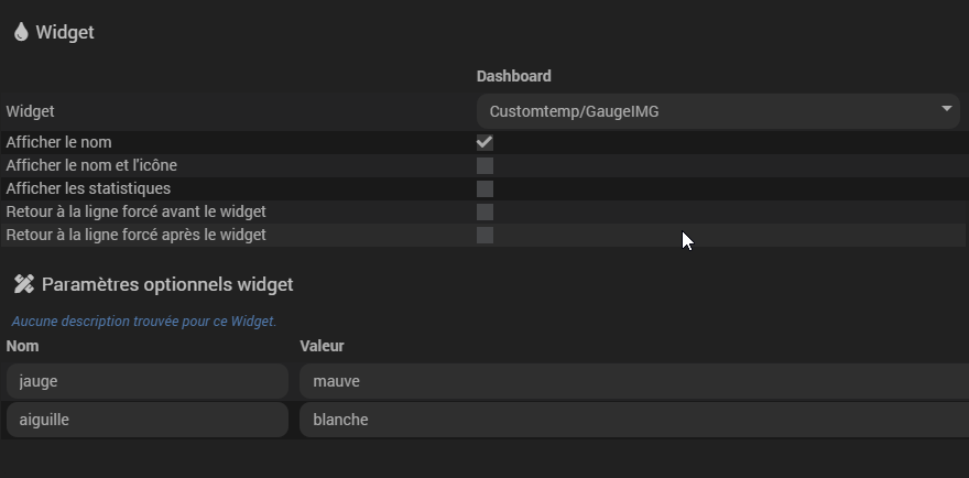

Il faudrait les paramètres optionnels passés
et le code modifié en cas d’erreur de modification manuelle.

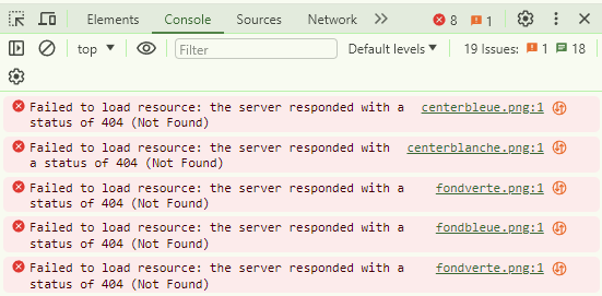

Et sinon, faire un F12 pour le debugger et regarder le lien de l’image qui est cassé pour savoir ce qu’il cherche à afficher comme image.
Merci, cela m’a bien aidé…

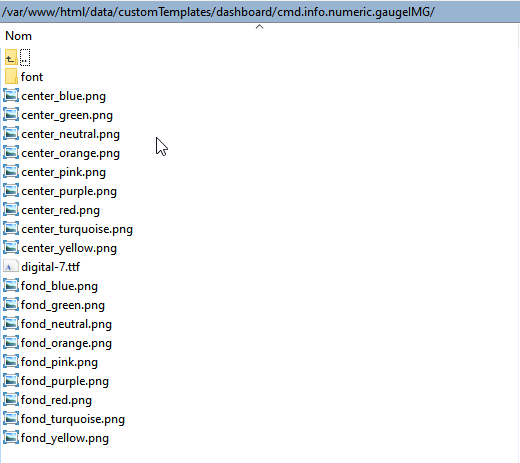

l’image doit s’appeler fondorange, alors que dans le repertoire, elle s’appelle fond_orange.
Idem pour les autres.
Ce que je ne m’explique pas c’est pourquoi le souci apparait aujourd’hui , alors que cela fonctionnait tres bien avant ?
http://192.168.xxx.xxx/data/customTemplates/dashboard/cmd.info.numeric.gaugeIMG/fondorange.png
je n’ai pas compris le retour
Je vois ceci dans le code
cmd.find('#IMGgauge').attr('src','data/customTemplates/dashboard/cmd.info.numeric.gaugeIMG/fond'+colJauge+'.png');
cmd.find('#indicator').css({'background':'url(data/customTemplates/dashboard/cmd.info.numeric.gaugeIMG/center'+colAiguille+'.png) center','-webkit-transform':'rotate('+angle+'deg)','-moz-transform':'rotate('+angle+'deg)','-ms-transform':'rotate('+angle+'deg)','-o-transform':'rotate('+angle+'deg)','transform':'rotate('+angle+'deg)'});
Je ne vois pas le _ dans le code
une capture avec F12
autre chose, les images sont en anglais, alors que dans le widget, on ecrit en francais
En fait, il semble que le widget généré depuis le plugin plugin-pimpjeedom comprend bien le _.
Par contre, les sources du widget installé manuellement ne comprennent pas le _.

Oui, j’ai supprimé le _ mais j’ai été obligé de mettre en francais les couleurs, aussi

Et puis c’est logique à la lecture du code:
** 9 couleurs: bleue, verte, jaune, orange, rouge, rose, mauve, turquoise, blanche **
Je me suis mélangé les pinceaux…
J’ai tout viré, pour ensuite tout remettre et cela fonctionne bien
