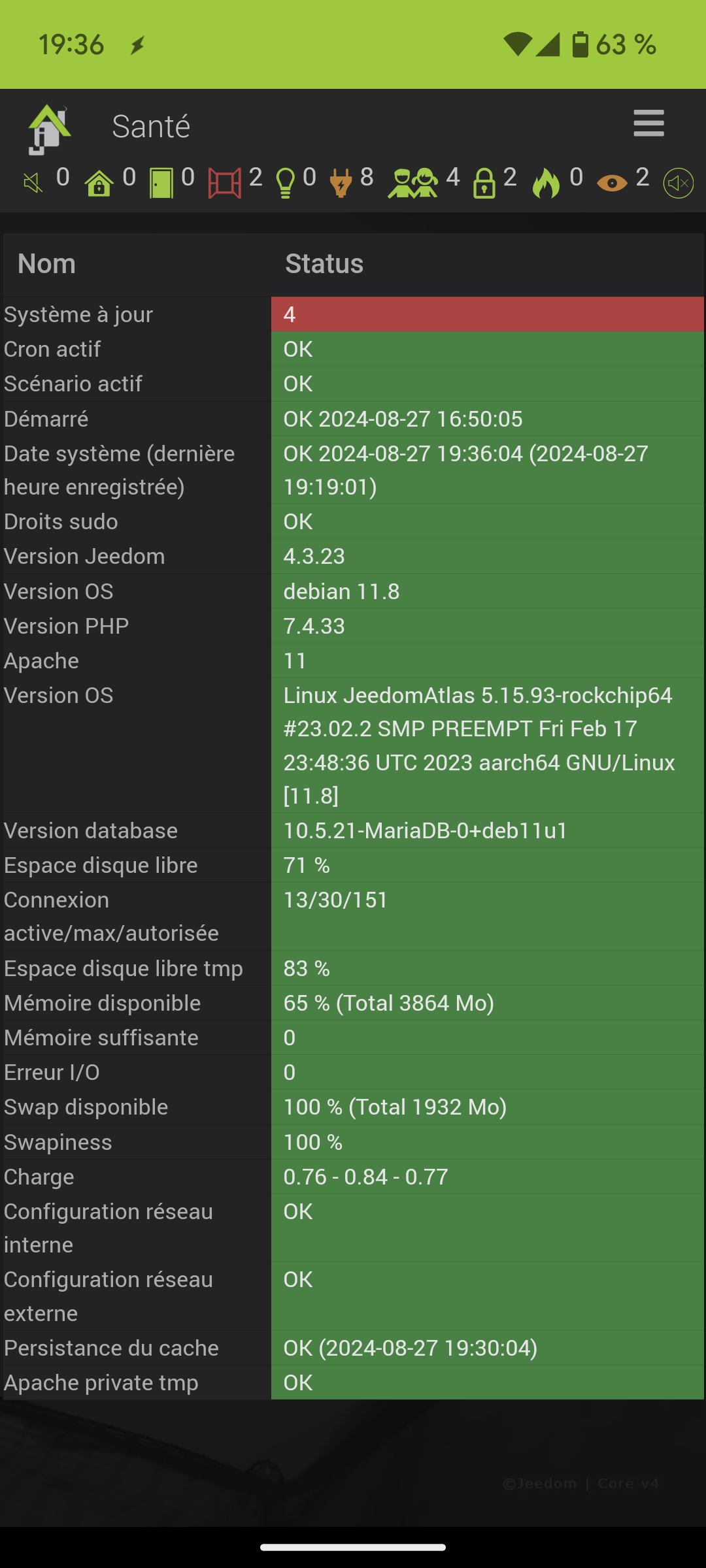

Ne te trompes-tu pas de plugin?
On peut voir la page config?
