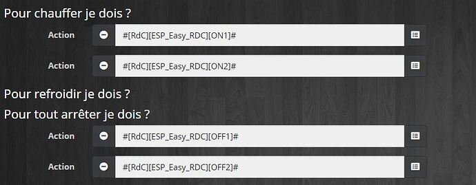

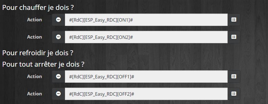

Il se trouve que en raison de la puissance maxi, j’ai 2 voies pour la même pièce et je le gère donc comme ça

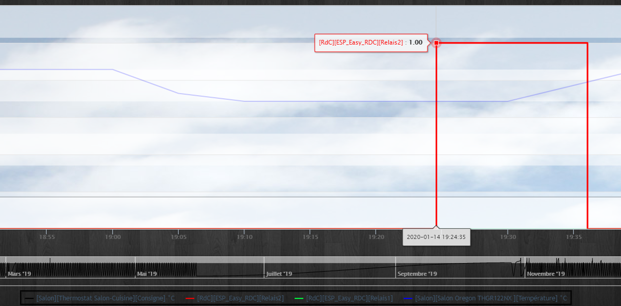

Seulement le soucis, c’est que le relais 2 semble se déclencher/enclencher de manière intempestive et indépendante et surtout, ne se coupe pas lorsque la consigne est atteinte (je suis parfois obligé de le couper à la main après avoir constaté 25° dans mon salon…)
Ici, tout seul au milieu de la nuit :

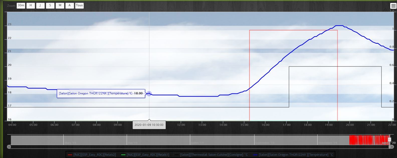

Ici aussi, avant la consigne
Relais 2 à 1 et relais 2 reste à 0

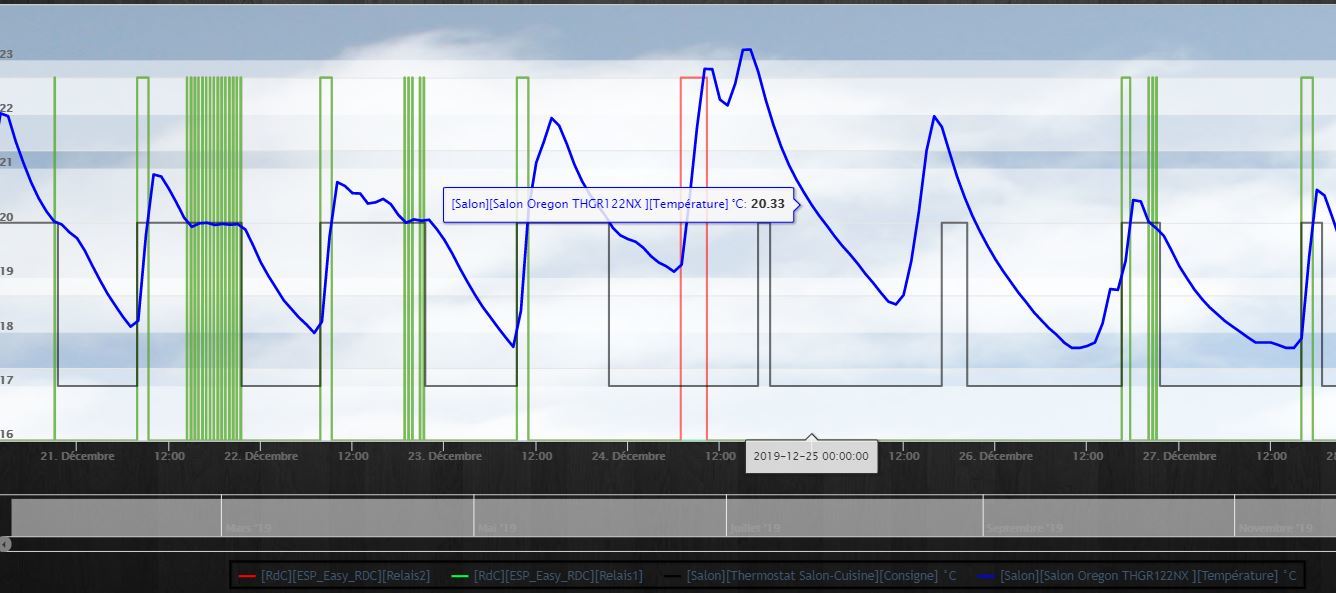

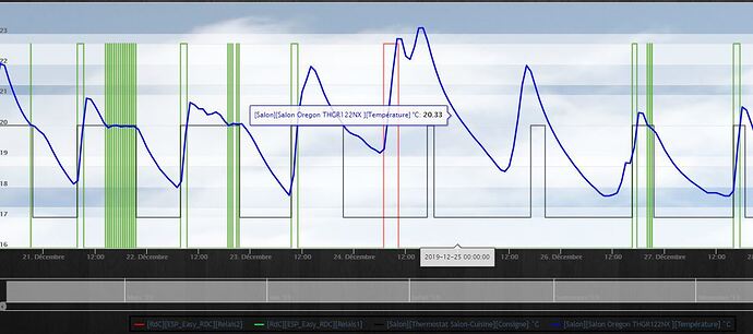

Et j’ai également d’autres graph qui montrent que Relais1 repasse à 0 et Relais2 reste à 1.

On peut voir ici aussi que Relais2 (en rouge) se déclenche seul au milieu de la nuit (sans Relais1 et sans consigne!)

Voici les graphs où l’on voit clairement un ON à 19:24:35 puis un OFF à 19:36:03 !

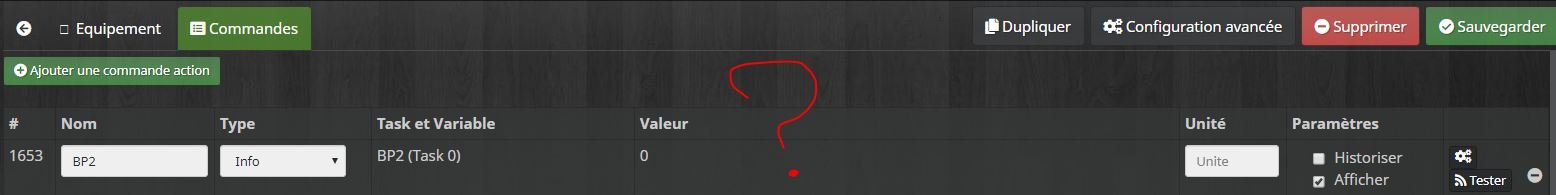

Désolé, c’est pas évident à lire mais je vois 2 choses étranges :
1- Le log semble retardé d’une heure par rapport à l’heure réelle (18h24 au lieu de 19h24) ?! (c’est pas le cas dans les autres logs)
2- Dans le log, à 18:24:34 et 18:36:02, soit respectivement juste 1 seconde avant les actions de Relais2, je vois des actions sur « BP2 » qui justement, enclenche/déclenche ce fameux Relais2 !
Et ce BP2, j’ai beau le supprimer dans ESPeasy, la commande réparait toujours !
Je dois faire des vérif dans mes virtuels car il me semble que la commande BP2 y est présente, mais ça n’expliquerait pas pourquoi ça se déclenche seul à 3h du mat…
Une idée pour ré-orienter mes rcherches ?

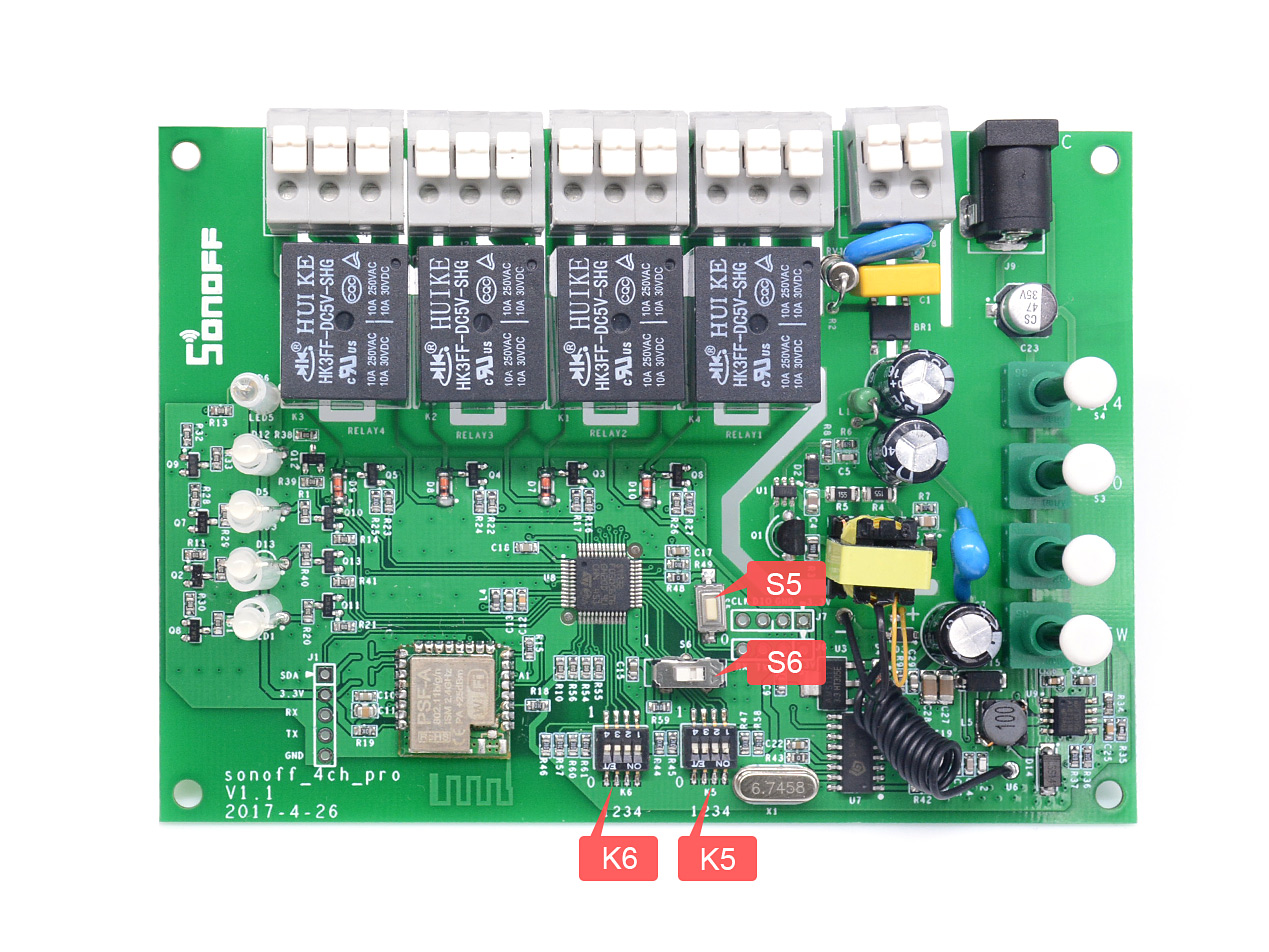

J’ai pas tout lu désolé, mais j’ai déjà eu un problème similaire de déclenchement intempestif sur le même produit…
Au final, le relais problématique s’était associer par erreur à une sonde de température en 433…
A tester le reset du relais !
Le truc c’est que le SONOFF est flashé et je n’ai pas accès au RF433 (?)
De plus, j’ai regardé l’historique de toutes les commandes RF433 et rien ne semble avoir été remonté aux instants précis où mon Relais2 à changé d’état.
Tu peux expliquer comment tu as réussi à trouver ce soucis et ce que tu avais surveillé ?
Ça te coûte rien de faire un reset sur le 433… C’est comme ça que j’ai trouvé :sweat_smile:
Effacer le codage à 433 MHz: S5 est un bouton d’effacement du code à 433 MHz. Veuillez le maintenir enfoncé jusqu’à ce que les 4 voyants s’allument en vert et s’éteignent

Même configuration et le flash ne supprime pas la fonctionnalité du 433
Tiré du même fil
Oui, on garde l’usage du module Rf433.
Et je rajoute qu’il n’y a pas besoin de repasser le sonoff 4ch pro en firmware officiel pour ajouter une télécommande. Et oui, c’est possible sous espeasy, et en plus c’est tout simple, il suffit d’appuyer deux fois rapidement sur le bouton du sonoff sur lequel on veut rajouter la télécommande et aussitôt maintenir appuyer le bouton de la télécommande jusqu’à ce que le relais change de position (environ 1s). Et ce qu’est génial, c’est qu’il n’y rien d’autre à faire, même pas besoin de rules, ça marche direct.
Et bien du coup c’est possible que ce soit la source de mon soucis… J’ai configuré les BP en façade mais en réalité je n’active les relais que via jeedom.
Je vais m’y pencher rapidement (le module est dans mon coffret domotique, pas idéalement démontable dans l’immédiat)
Merci pour les infos, je vous tiens au courant !
