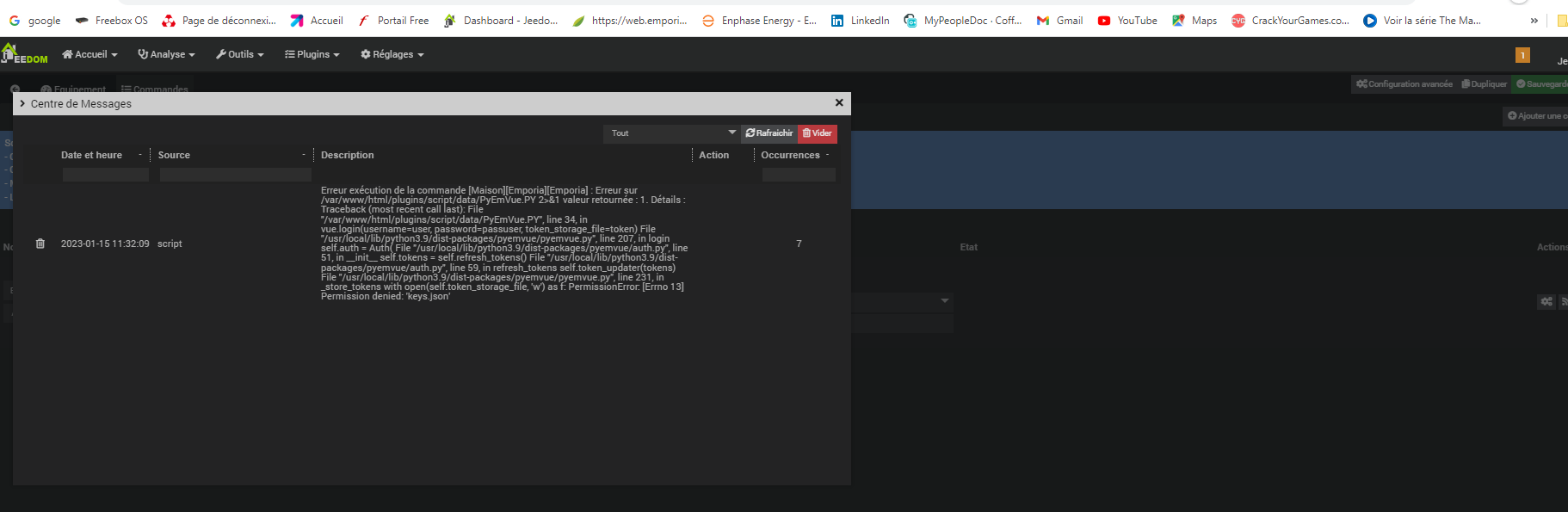

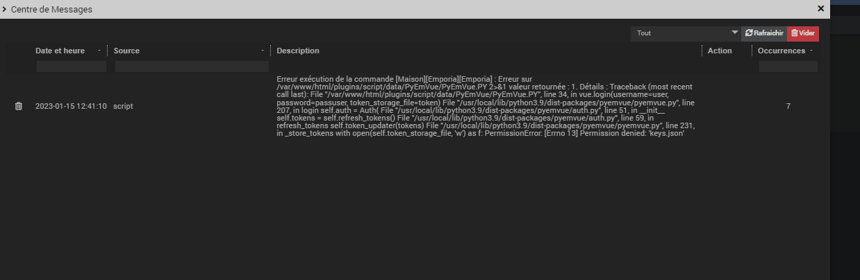

2023-01-15 11:32:09	script	Erreur exécution de la commande [Maison][Emporia][Emporia] : Erreur sur /var/www/html/plugins/script/data/PyEmVue.PY 2>&1 valeur retournée : 1. Détails : Traceback (most recent call last): File "/var/www/html/plugins/script/data/PyEmVue.PY", line 34, in vue.login(username=user, password=passuser, token_storage_file=token) File "/usr/local/lib/python3.9/dist-packages/pyemvue/pyemvue.py", line 207, in login self.auth = Auth( File "/usr/local/lib/python3.9/dist-packages/pyemvue/auth.py", line 51, in __init__ self.tokens = self.refresh_tokens() File "/usr/local/lib/python3.9/dist-packages/pyemvue/auth.py", line 59, in refresh_tokens self.token_updater(tokens) File "/usr/local/lib/python3.9/dist-packages/pyemvue/pyemvue.py", line 231, in _store_tokens with open(self.token_storage_file, 'w') as f: PermissionError: [Errno 13] Permission denied: 'keys.json'
si quelqu’un à une idée ou mieux une solution

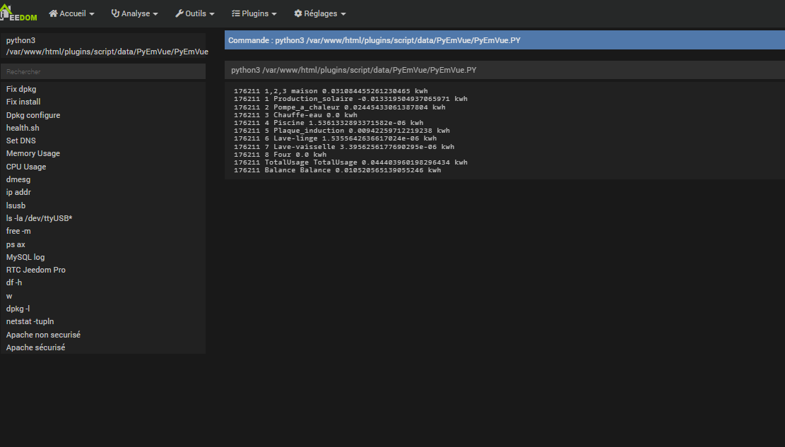

a priori le premier script doit être bon puisque quand je le test depuis la console jeedom j’ai un résultat

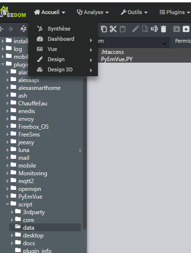

hummm. je vois un fichier .htacess. c’est peut-être pour cela qu’on ton fichier keys.json n’existe pas. Il réussit la première connexion, mais ne stocke pas le Bearer retourné. Or c’est le token qui sera utilisé pour les connexions suivantes…
Tente de renommer provisoirement ton .htaccess pour voir si cela ne vient pas de là.
Le htaccess gère qui est autorisé à lire / écrire dans le dossier

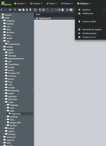

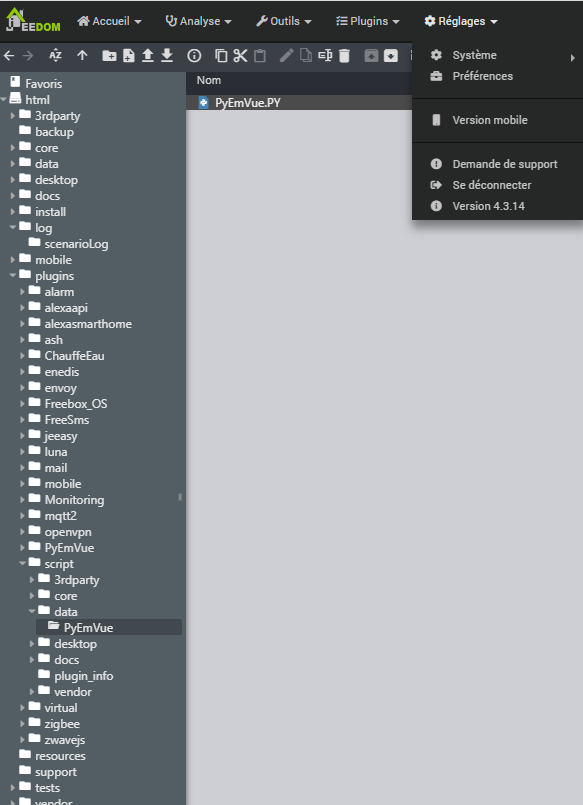

j’ai repris la hierarchie en créant un dossier PyEmVue dans le data du script
mais ca ne change rien pas de fichier keys.json il ne se crée pas
et quand le test le script j’obtiens bien quelque chose
mais j’ai toujours cette erreur
et pas de mise à jour des variables
