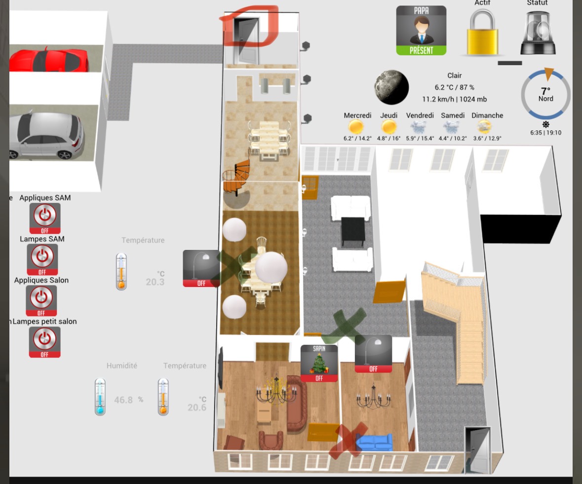

Schéma de la maison(la croix rouge étant l’emplacement de tout cela et les croix vertes des répéteurs wifi et le carré rouge l’emplacement du tableau)
Une cave est existante en dessous de l’escalier.
Maintenant pour vous ou serait le meilleur endroit pour ce beau petit monde?sachant que je n’ai aucune prise rj45.
Caché au niveau du tableau électrique?(j’ai 25 m entre les 2)mais quid du réseau?
Dans la cave (9m entre les 2) je peux ramener un câble optique du salon jusque dans la cave mais pour le rj45 ça sera plus compliqué.

Déjà un premier constat : puisque toute ta domotique est basée sur des communications radio fréquences et que tu n’as pas de réseau câblé par ailleurs, il ne faut pas installer ta box et ses dongles Zigbee et antennes wifi dans la cave.
Tirer un câble optique entre le salon et la cave (je suppose entre ta box Internet et la box domotique) ne traitera que de la qualité du lien entre la box Internet et la box domotique. Cela ne concernera pas hélas les réseaux Zigbee et wifi gérés par la box domotique sui serait dans la cave.
Au passage tu peux créer un réseau Ethernet filaire sans tirer de nouveaux câbles : pour cela passer par la technologie CPL (ne pas escompter un débit supérieur à 100 Mb/s ce qui est suffisant pour la box domotique) ce qui permettrait de déporter la box domotique (et son DD et son onduleur) ailleurs que dans le salon (en fait en tout point doté d’une prise électrique).

Merci pour les réponses.Les répéteurs car le premier (celui au dessus direct de la box) est à 5 m avec un mur de 50cm entre les 2, derrière ce mur juste assez large our récupérait le wifi) et entre les 2 répéteurs j’ai 9m.
Oui très grande maison(environ 180m2 par étage)
Mais si je mets dans un meuble, la box continuera a donné un bon wifi?(Freebox delta) et quid des antennes zigbee?
Il faudrait que je vérifie pour les cpl(vu que toute l’électricité est neuve)
Sinon la situation de la box c’est parce que j’ai le boîtier dtio à cet endroit
