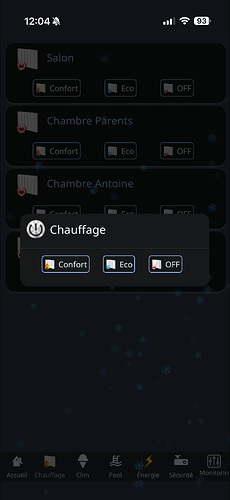

j’ai une carte avec 3 commandes pour le chauffage, régulièrement je touche a coté de la commande et cela m’ouvre une fenetre avec ces mêmes commandes. Est-il possible d’empecher l’apparition de cette fenetre ? J’ai bien coché « bloquer la vue détails » mais cela ne doit pas correspondre à ce que je cherche.

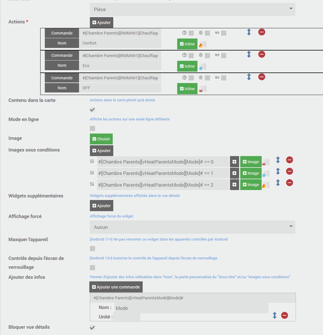

Tu peux mettre la config de ton widget ?

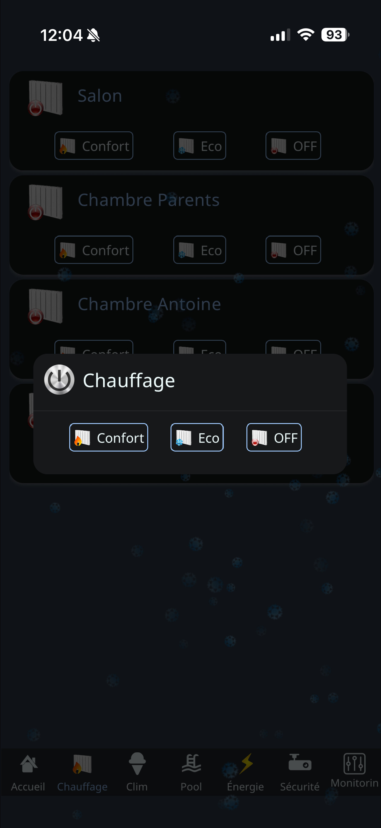

Visuellement le mode donne ça pour moi :
Et avec ça, je ne reproduis pas le pb dont tu parles.
Après peut être que je ne suis pas non plus dans les mêmes conditions …

Cela me fait pareil avec le widget mode. Je pense que ca vient de l’option « Action sur widget » qui a comme possibilité : Page détails, grand widget, executer une commande etc mais il n’y a rien pour dire « ne rien faire »…
salut
non c est bien le comportement voulu sur ce widget.
