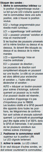

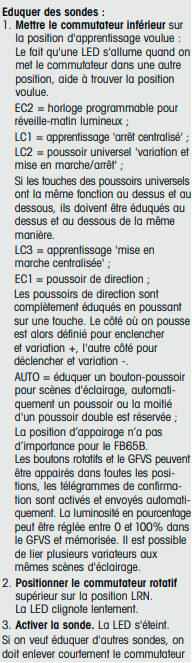

je vous joint la procédure que le fabricant ELTAKO m’avait fourni peut etre ca vous permettra de débloquer la situation.
Voici la procédure correcte pour :
Effacer complètement la mémoire du FUD61NPN-230V :
Activation de la communication bidirectionnelle :
Réception retour d’état :
Concernant l’apparage d’un bouton EnOcean dans un FUD61NPN-230V il faut d’abord mettre le commutateur dans une des position AUTO, LC1, LC2, LC3, EC1 ou EC2 en fonction du type de commande que vous voulez utiliser et ensuite sur LRN
Voir
Voir manuel d’installation: https://www.eltako.com/fileadmin/downloads/fr/_bedienung/FUD61NPN_30100835-10_franz.pdf
