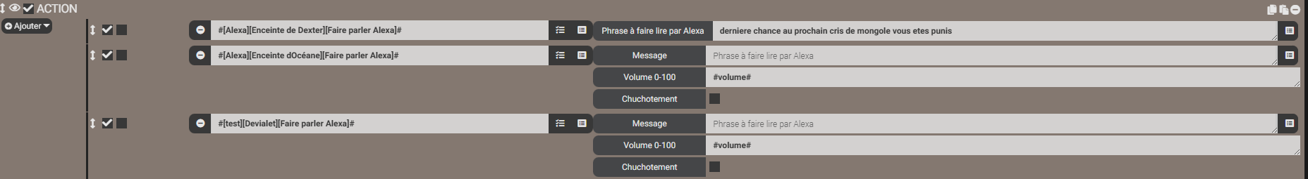

Elle est passée où la case Chuchotement?
La case « Chuchotement » dans la commande Faire Parler Alexa a disparue ?
Elle etait super pratique car remplaçait la commande SSML moins conviale style <amazon:effect name=« whispered »>Mon message </amazon:effect>
Un retour de cette case est-elle possible ?

Désolé mais je n’ai plus cette coche
ni l’option volume d’ailleurs

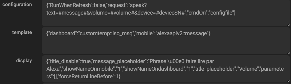

J’ai trouvé le soucis.
J’ai supprimé un équipement qui n’a pas de scenario, donc pas d’impact (ce qui n’est pas du tout le cas pour le reste). Puis j’ai refais un scan.
La configuration n’est pas la même, l’un utilise un template scenario et l’autre utilise bien le Template scenario personnalisé « speak ».

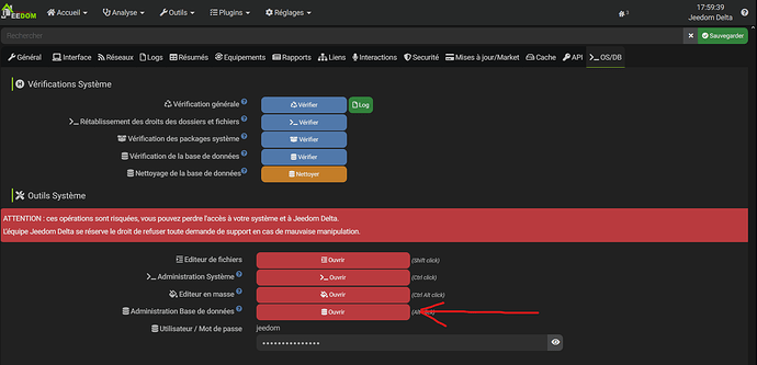

éditer la BDD directement c’est rapide ^^

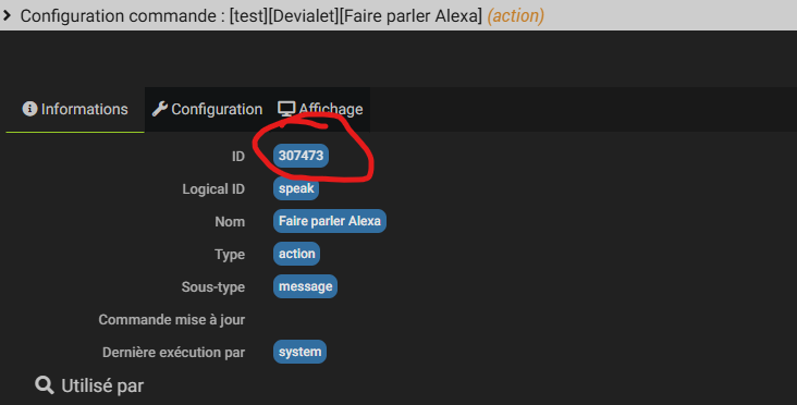

Identifier l’id de ta commande :

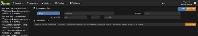

UPDATE cmd SET template = '{"dashboard":"customtemp::iso_msg","mobile":"alexaapiv2::message","scenario":"alexaapiv2::speak"}' WHERE id = 307473
Remplacer 307473 par ton ID
puis executer
Tada !
