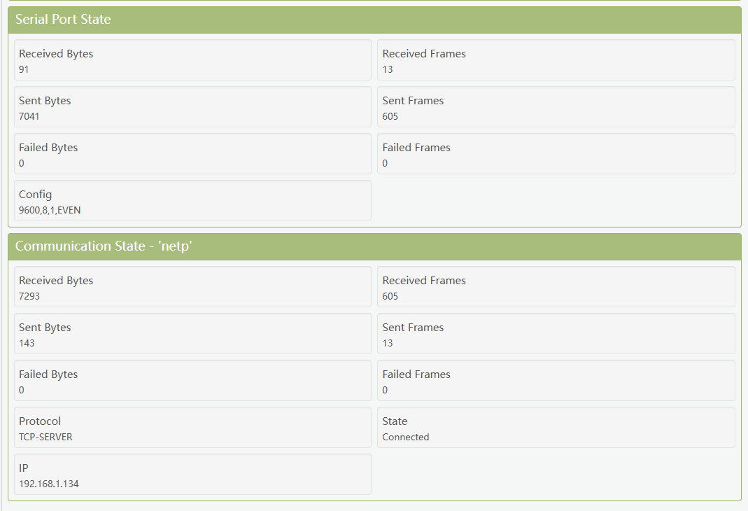

au niveau branchement tout ok, je vois des communications entre la borne et le convertisseur Elfin ainsi que l’ip de mon jeedom (192.168.1.134) :
Les données remonte bien dans Mymodbus (ci-joint le template si ça peut aider d’autres :slight_smile: )

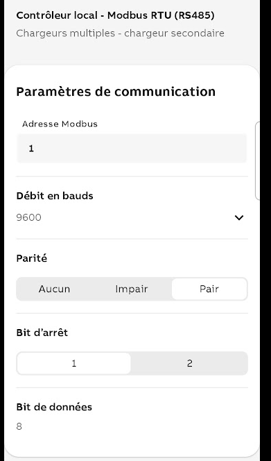

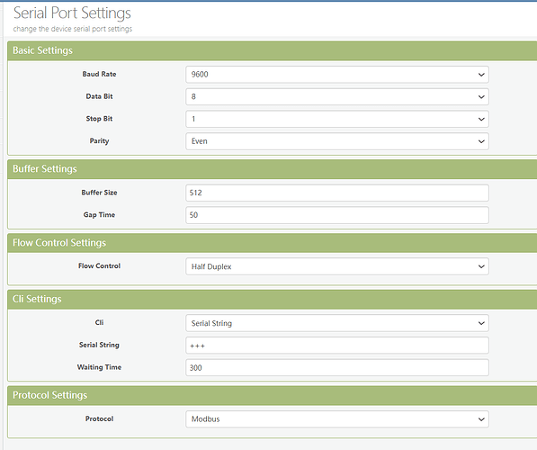

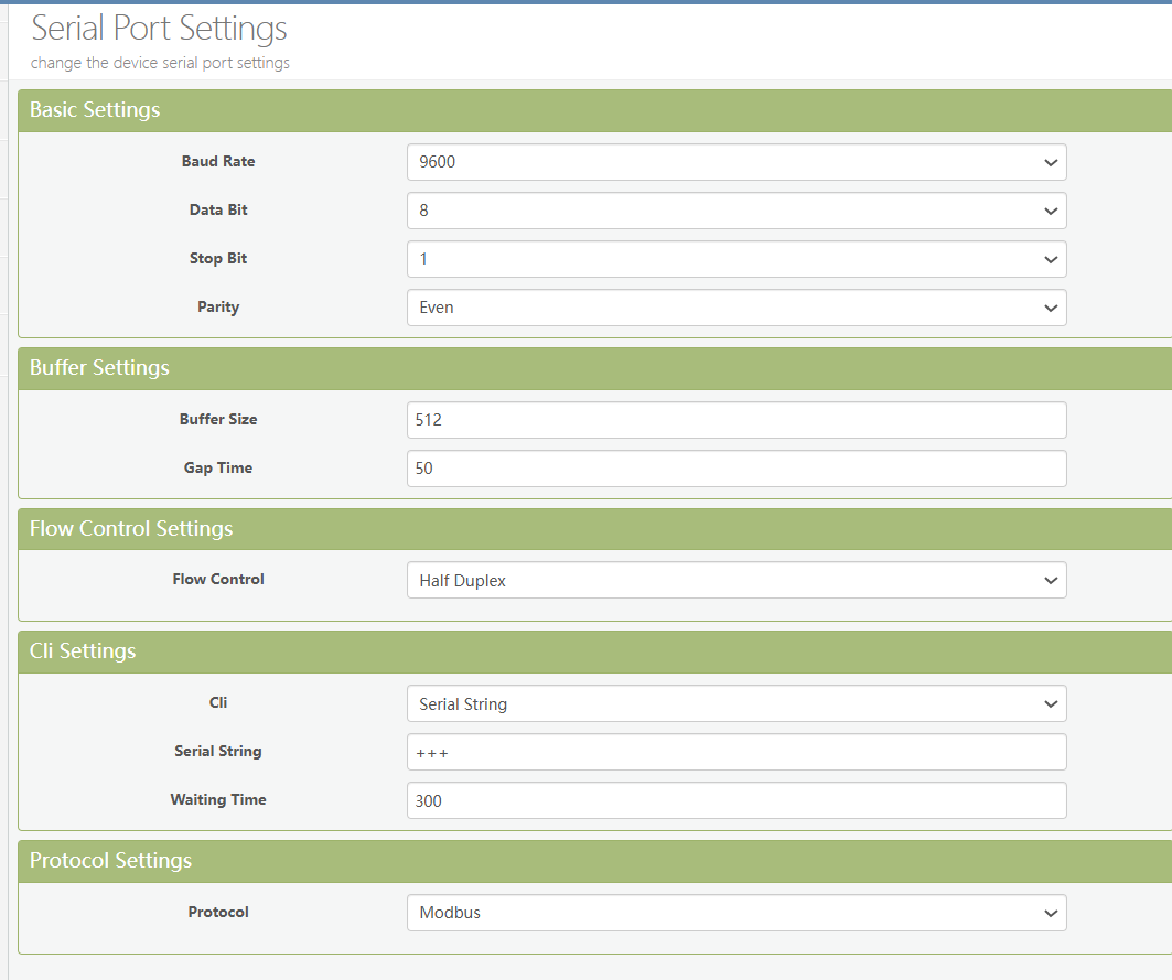

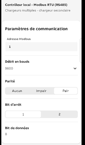

J’ai paramétré borne et convertisseur à l’identique :
Au niveau de la borne ABB :
Sur le convertisseur Elfin :
