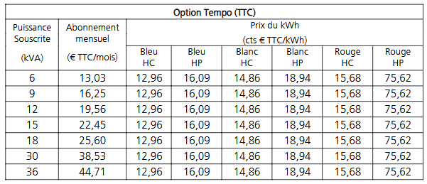

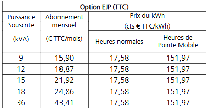

Sources: Tempo, EJP
Hormis les jours Tempo Blanc HP, c’est toujours plus cher en EJP. ( x2 pour les jours rouges )
Il n’y a que l’abonnement qui est moins cher 0,35€ pour l’abo 9kVA. :wink:
La plage HPM est aussi plus étendue de 7h à 1h le lendemain contre de 6h à 22h en HP rouge.

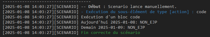

Le résultat de son exécution dans le log du scénario:

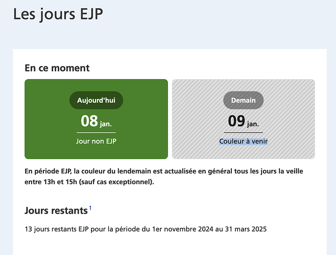

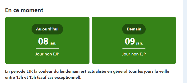

je prends l’exemple de demain, à l’heure actuel nous somme en statut « Couleur à venir » donc on ne sait pas si c’est EJP ou non, j’essaie de comprendre ce qui doit être corrigé dans ton code
ça vient d’etre défini il y a quelques secondes, voici ce que j’avais il y a 5 mins :
A 14h03 (log du scénario) et pendant tout mon debug avant, c’était déjà défini à NON_EJP.

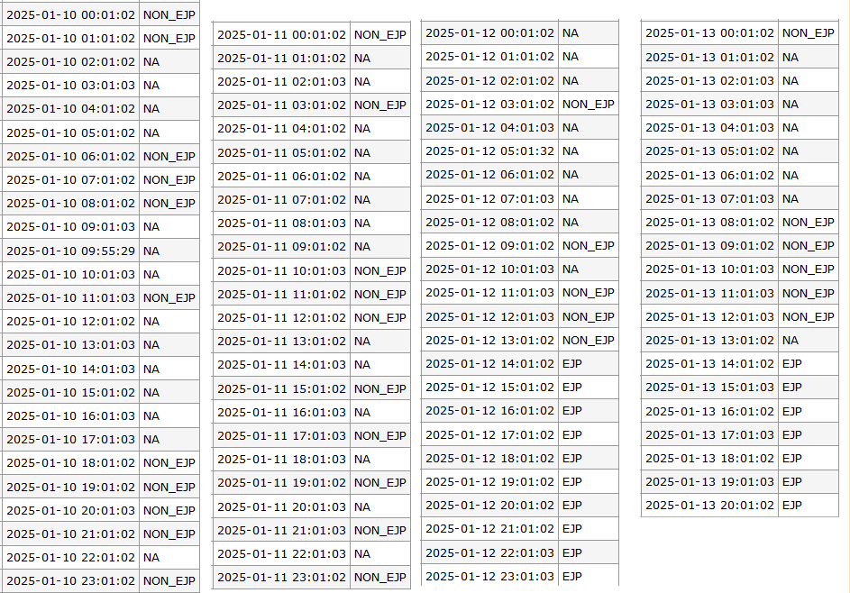

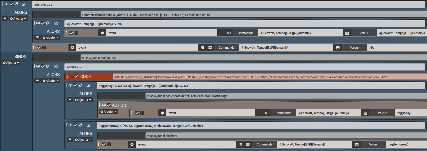

J’ai complété le scénario pour comprendre leur fonctionnement.
J’ai commencé par interroger leur serveur chaque heure afin de savoir quand ils diffusaient l’info:
On peut y voir le 12 NON_EJP à 13h et EJP à 14h. Je pense qu’il faut interroger toute l’après-midi en ignorant les NA et en traitant les réponses EJP/NON_EJP
Il y a eu aussi le 10 NA tout l’après-midi et NON_EJP à 18h
Suivant l’heure, la même requête peut avoir un résultat en erreur: {"errors":[{"code":"ATM_HTTP_400","description":"La syntaxe de la requête est erronée.","severity":"ERROR","type":"TECHNICAL"}],"content":null} ou une réponse correcte EJP / NON_EJP.
Il n’y a jamais d’Aujourd’hui EJP/NON_EJP et Demain Non défini.
A 1h après la fin du jour EJP/NON_EJP, transférer Demain dans Aujourd’hui et mettre Demain à NA sans interroger EDF.
Inutile d’interroger avant 13h.
Voici l’historique de la commande Demain épurée.

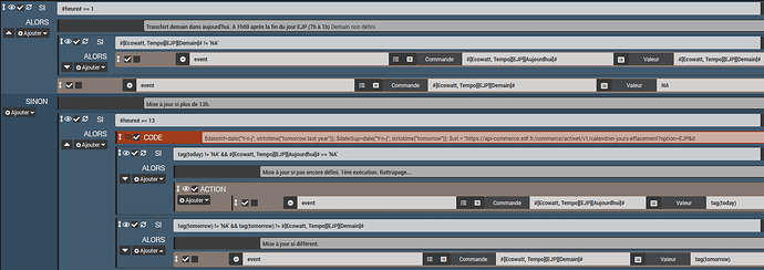

Voici le scénario:
