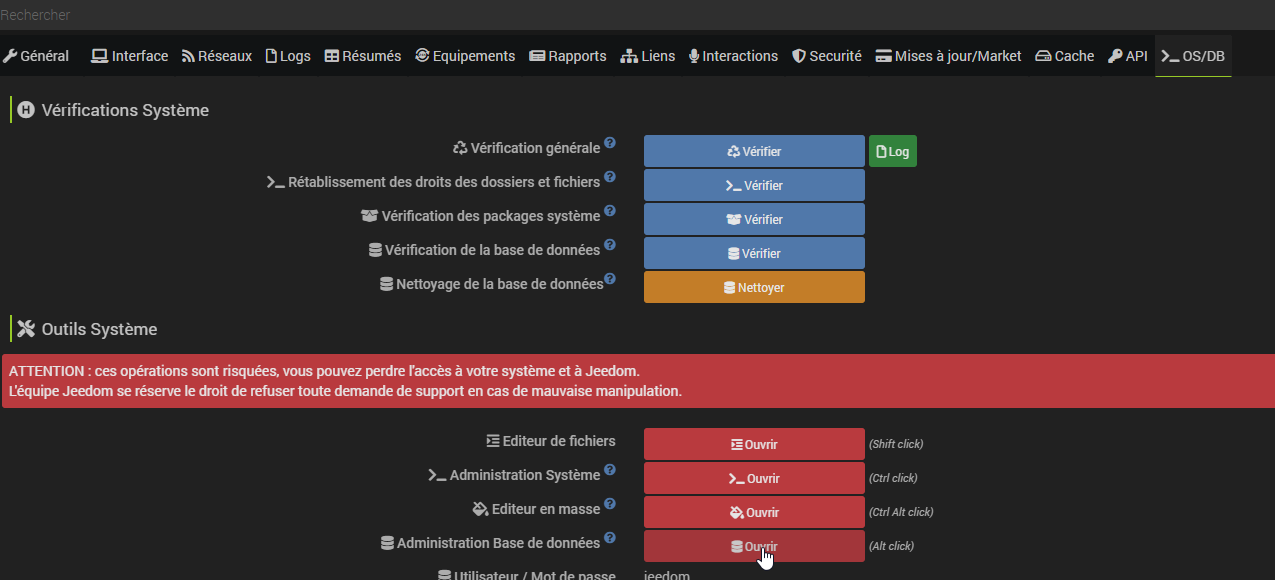

ça s’éxécute où ces requêtes ?

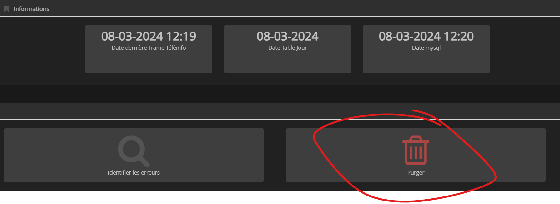

Soit par Adminer, soit ici
Oui il y a ça aussi, je n’y pensais plus. Par contre une sauvegarde de tes données a été effectuées dans la table conso_teleinfo_save
