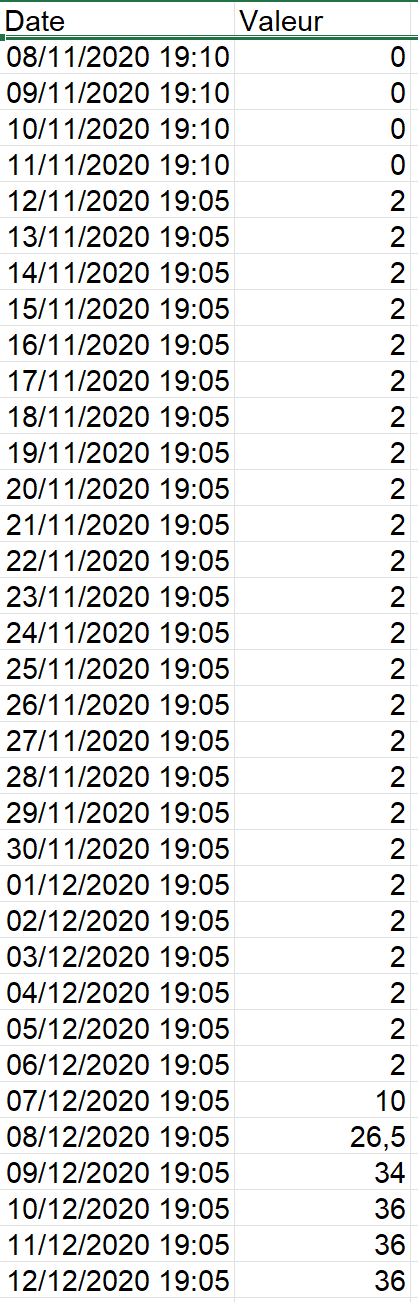

Phénomène étrange ! j’importe des données dans une commande info numérique. Le chargement se passe bien, je retrouve mes données.
Lors que je réalise un autre chargement avec un autre fichier et dans une autre commande du même virtuel, les données de la première commande s’effacent !
Autre remarque, en sélectionnant date internationale, les données à Zéro ne sont pas reprises alors qu’au format français elles sont chargées.
Petites précisions :

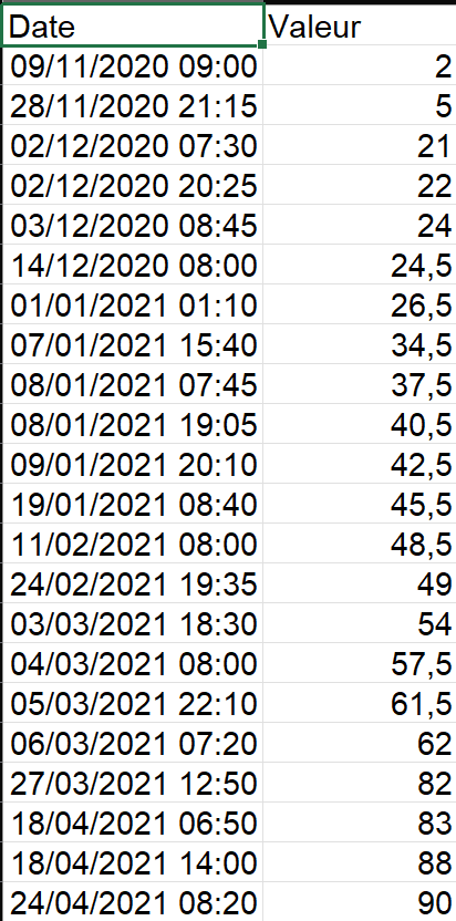

  • mes données contiennent des zéros et sont sur les années 2020 à 2021.
  • mes fichiers comportent que deux colonnes : date (format français avec heure & minutes) et données

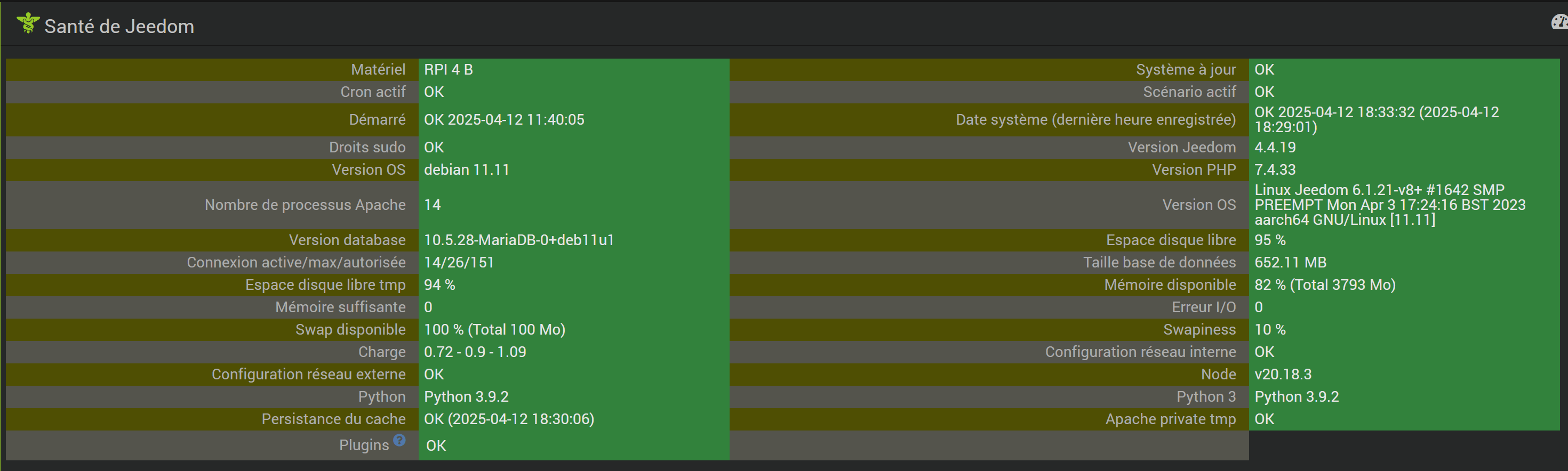

  • je suis à la dernière version de Jeedom
