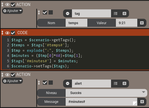

Bonjour, pour cela il suffit d’utiliser des tag’s …
Capture d’écran du 2021-07-02 07-04-31
bonne journée
Merci olive mais je pense que tu as du te tromper de discussion :grin:
Merci je vais test alors. Je n’ai aucun bloc gode donc ça devrait passer tout seul cool :+1:
Non pas du tous on était border du sujet et c’était en réponse a @Madcow
