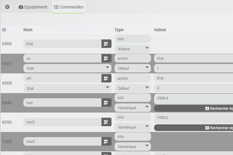

Il y a un an, j’avais sollicité le forum pour pouvoir créer une alternance de tons, entre les lignes dans Scénario / commandes dans le but d’améliorer la lecture (d’après moi)
https://community.jeedom.com/t/edition-dun-virtuel-remplacer-les-gris-par-des-couleurs-pour-une-meilleures-lecture/108371/15
Cela permettait d’avoir ce rendu :

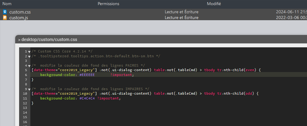

Hélas depuis le passage en version 4.4 j’ai perdu cette modification alors que j’ai toujours mon custom.css avec les paramètres de l’époque :
Que dois-je modifier pour retrouver cette possibilité de paramétrage svp ?
Tu peux supprimer le filtrage du thème (data-theme="core2019_Legacy"]
:not(.ui-dialog-content) table:not(.tableCmd) > tbody tr:nth-child(even) {
background-color: #EEEEEE !important;
:not(.ui-dialog-content) table:not(.tableCmd) > tbody tr:nth-child(odd) {
background-color: #C4C4C4 !important;
Mille mercis, ta correction fonctionne parfaitement.
