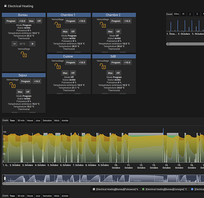

Mais j’ai cela actuellemnt et je me souviens bien que j’avais édité le visuel en me disant que j’y reviendrais plus tard …

Par contre, SI le panel affiche des tuiles standards d’équipement (ce qui n’est pas toujours le cas, la preuve sur votre panel le graph n’est pas une tuile) alors ces tuiles prennent la taille définie sur le dashboard.
Donc allez sur le dashboard, modifiez vos tuiles comme vous voulez, sauvez! et retournez sur le panel, les tuiles auront la même taille.
Mais vous ne pourrez rien modifier de plus

C’est en manipulant les tuiles standards (que je n’affiche pas en temps normal sur mon dashboard) que je les avais mofifiées et que je les constatais non identiques sur le panel Thermostat que je consulte souvent pour affiner les réglages de mon chauffage.

J’ai 6 thermostats et je voudrais que la barre de tendance en dessous des courbes affiche toujours la courbe « Puissance ».
Hors, j’ai un peu de tout … soit Puissance, soit Consigne, soit Temperature …
(voir screenshot joint).
