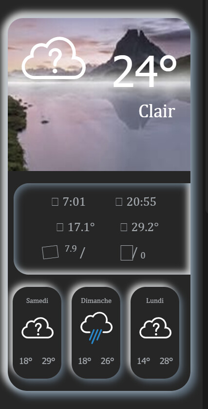

C’est un CSS pour la météo issu du package « weather-icons-master », il fonctionnait avant ( ce qui ne veut rien dire , je l’entend )

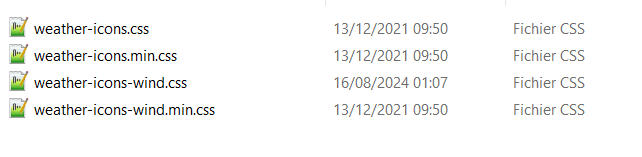

J’ai éssayé de creer un fichier CSS vierge dans l’éditeur , et de coller le contenu, il le transforme en format text.
Mon pc , lui le voit bien en css .

c’est le css de la superbe météo de sartog :
