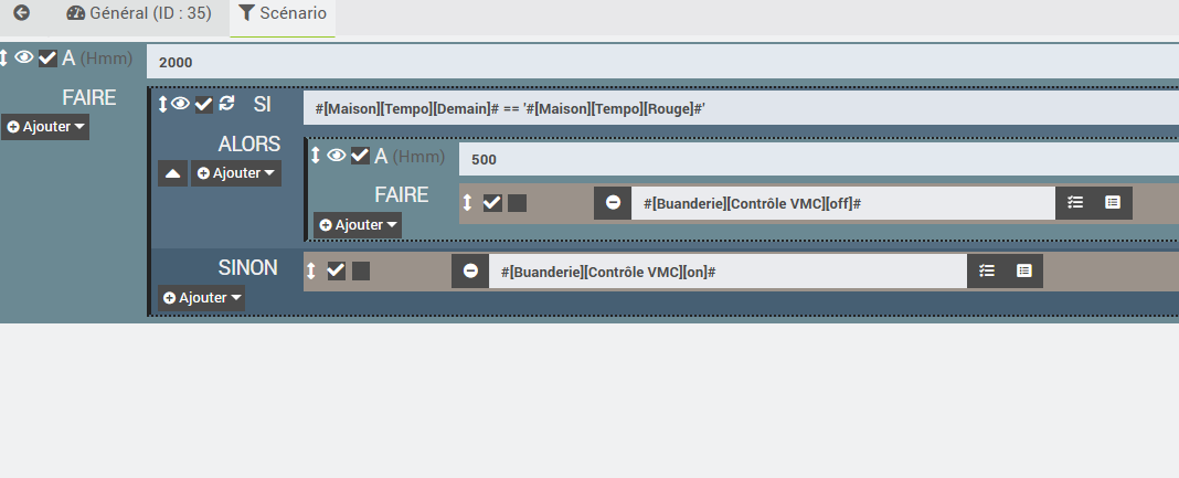

J ai créé un scénario à base du plugin edf Tempo afin d’arrêter ma vmc en jours rouges . La vmc s’arrête bien mais également en jours blancs et bleus .
Je dois avoir une erreur d’écriture dans mon scénario qui est pourtant simple .
Merci par avance pour votre aide

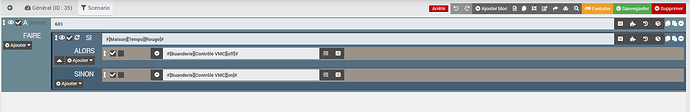

Je pense que ta condition n’est pas bonne. Ta condition devrait être #[Maison][Tempo][Aujourdhui]# == « Rouge ». A modifier selon ce que te renvoi ce plugin (Rouge, rouge, RED, red, …).

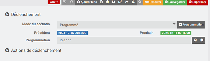

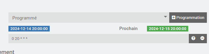

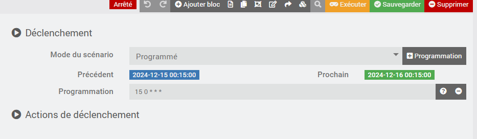

Gaffe quand même car faire ça à 6h01 c’est risqué. Je ne comprends pas pourquoi tu lances ton scénario à minuit 15 pour aller faire ton test à 6h01? À minuit 15 tu sais déjà qu’elle va être la couleur du jour. Perso je lance à 20h la veille et pour ton cas je ferai un test pour savoir si la couleur de demain est rouge alors à 6h01 tu déclenches l’action que tu souhaites.
Et comme dit @fate le test c’est #[maison][tempo][aujourdhui] (ou demain en fonction de l’heure de déclenchement de ton scénario) == ‹ rouge › et attention aux majuscules et autres caractères

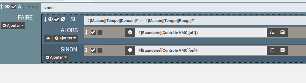

J’ai donc modifié en tentant un test pour le lendemain .
Est ce correct comme cela ? Je suis passé par la fenêtre « ajout nouvelle condition » qui m ajoute en plus de rouge '#[Maison][Tempo] devant . Il suffit peut etre d ajouter Rouge simplement ?
Merci par avance et bonne soirée
Bonsoir . Merci pour la correction . Est ce que je peux passer par la fenêtre "ajout nouvelle condition " ou faut il simplement marquer Rouge ? Merci
Désolé je viens de m apercevoir que j ai fait n’importe quoi la pour le coup ?
Je vais tenter autre chose

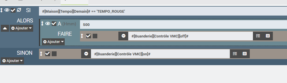

Me revoici …
Est ce correct comme ceci ou le A ne sert à rien puisque le scénario se met en route à 20h ? Merci beaucoup

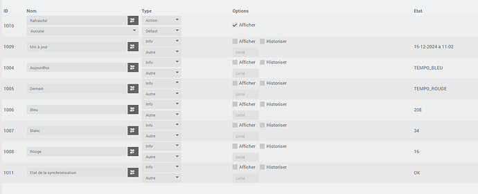

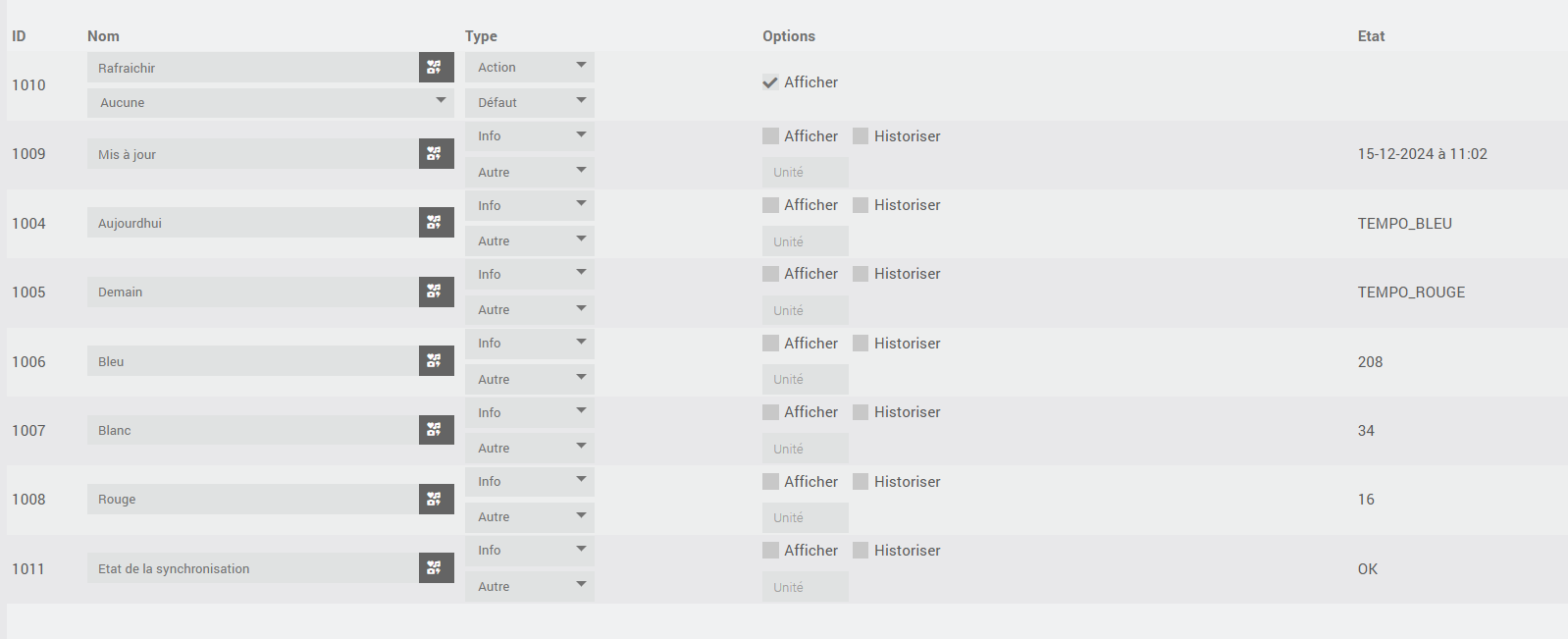

Tu utilises quoi comme plugin pour avoir la couleur du jour et du lendemain ?
Simplement le plugin « edf tempo »
Elle contient quoi ta commande Demain et ta commande Rouge actuellement ?

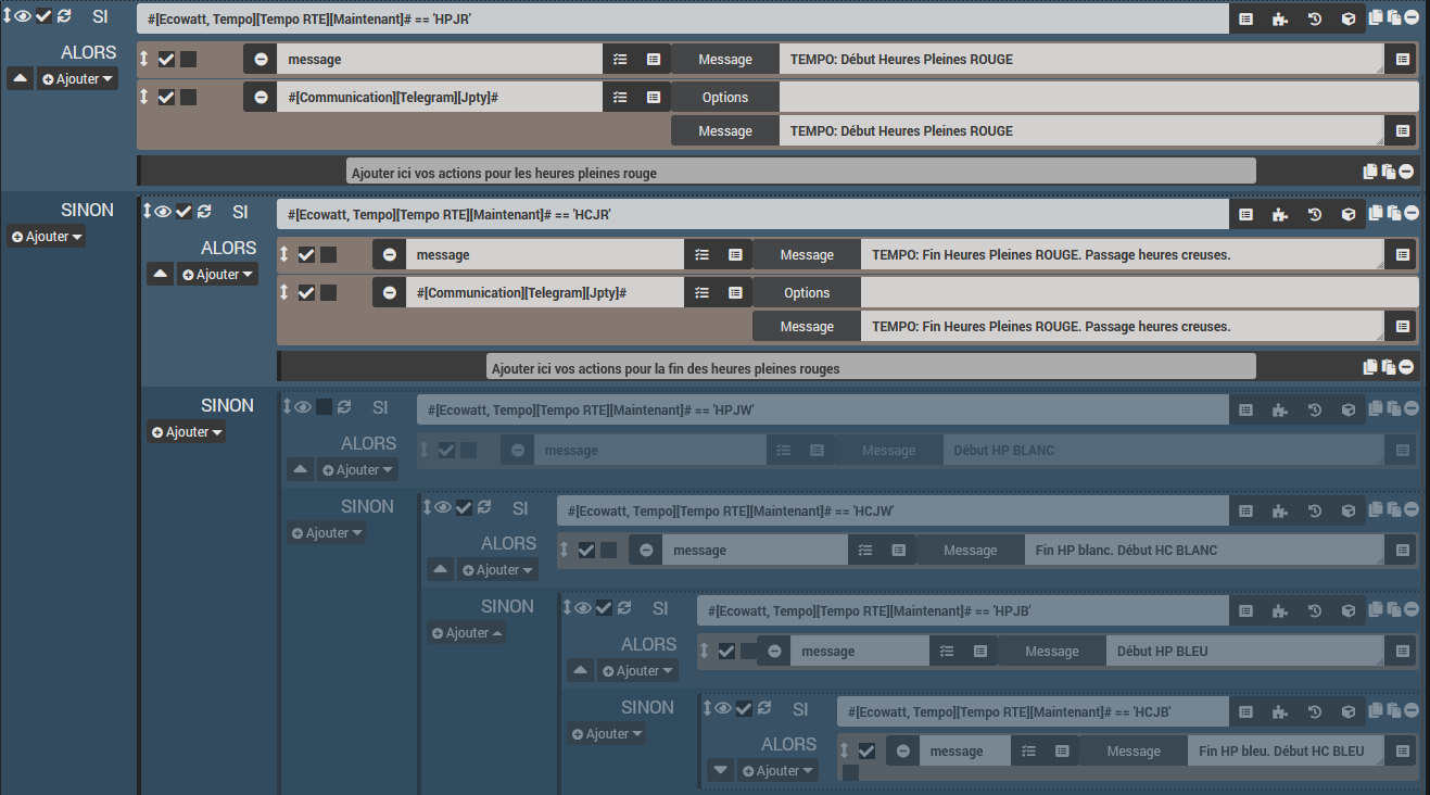

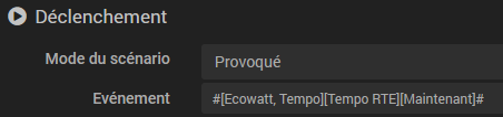

Personnellement j’utilise le plugin RTE Ecowatt tempo.
Je déclenche mon scénario sur événement #[Objet][Equipement][Maintenant]# ainsi chaque nouvelle valeur (2 par jour) me relance le scénario.
cC
Ci-dessous le squelette de mon scénario utilisant la commande Maintenant du plugin-rteecowatt
Le scénario utilise la commande Maintenant comme déclencheur.
A vous d’ajouter des actions pour arrêter des appareils au début des heures pleines des jours rouge HPJR et les redémarrer au passage en heures creuses HCJR qui suivent toujours les HPJR.
Pas d’action spécifique pour les jours bleu et blanc ( désactivés dans le scénario ci-dessus ).
On dirai que la commande rouge renvoie au nombre de jours restant …si mon scénario y fait appel , cela ne peut pas fonctionner …

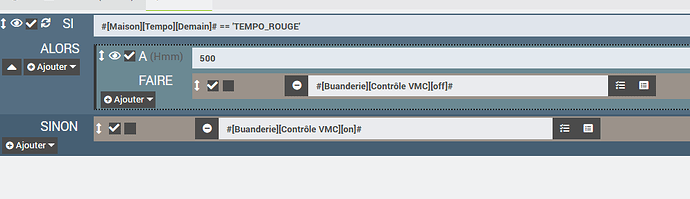

Voilà donc si tu gardes ce plugin ton test doit être SI [Maison][Tempo][Demain] == 'TEMPO_ROUGE'
Ensuite supprime ton premier bloc A. Ton déclencheur de scénario est à 20h il démarrera donc à 20h.
Premier test pour vérifier si la couleur de demain est rouge et si c’est le cas, à 05h00 il stop la vmc
