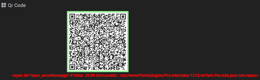

Bonjour à tous !
J’essaie de remettre en fonctionnement Projote depuis la rentrée, je constate que ça se connecte correctement et que les données sont rafraichies pour ma fille qui est encore au collège, en revanche pour ma grande qui vient d’entrer au Lycée, ça ne fonctionne pas.
J’applique pourtant la même procédure qui fonctionne pour l’autre via QR code, mais lorsque je colle le QR code, j’entre le code à 4 chiffre, le petit sablier finit en croix rouge avec l’indication :
J’ai tenté de désinstaller, réinstaller, refaire les dépendances etc… sans succès.
J’ai vu une histoire de désinstaller un paquet python et d’en réinstaller un autre ici :
Mais en voulant tester ça depuis l’invite de commande inclus dans Jeedom je me fais jeter car jeedom ne veut pas trop que je touche à ça…
Je vous joins les logs en debug :

[2025-09-16 17:01:19] ERROR : Ecriture du fichier échoué : lig.255 - 'NoneType' object has no attribute 'url'
[2025-09-16 17:01:19] DEBUG : Ajax:: eqLogicId = 1212
En fait c’est bizarre, ça a l’air de très bien se passer jusqu’à la fin…
