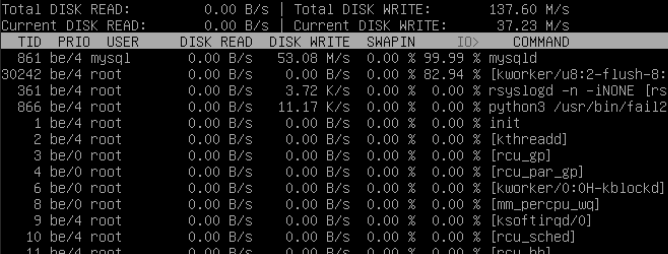

Depuis peu je remarque une consommation importante de ressource de la part de la VM jeedom, quand je regarde le détail, il apparaît qu’elle fait énormément d’écriture disque.
Un iotop donne ca :
Je ne pense pas que ce soir normal, j’ai pourtant bien fait attention à ce que j’historise, aux purges, ect… j’ai même fait un « Nettoyage de la base de données » depuis le menu Réglages, configuration, OS/DB.

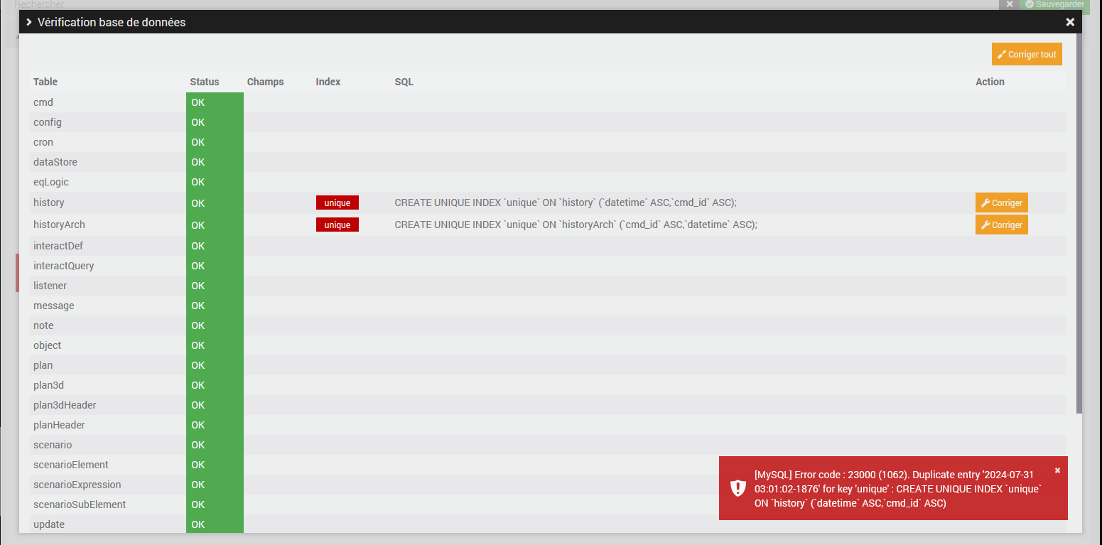

Par contre quand je vais dans verifier BDD j’ai ca :
Et si je clique sur Corriger, cela me donne le message en rouge en bas.
Je ne sais pas si c’est lié avec le soucis d’écriture disque importante, mais comment je peux corriger ca ?
