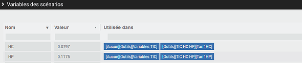

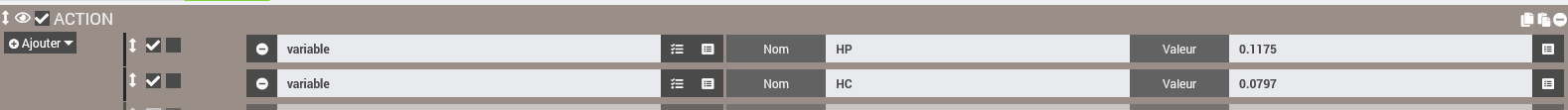

Premièrement créer un scenario avec le valeurs que l’on voudra utiliser en variable
Dans outils/variable vous pourrez voir si les variables existent et par qui elles sont utilisées.

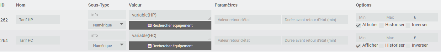

Maintenant créer un virtuel
Cliquer sur info virtuel et créer votre variable
Dans le champ valeur écrire valeur(nom de ma variable)
Enregistrer et voici le résultat
