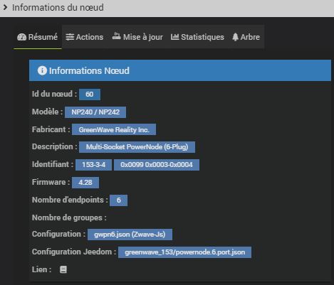

l’exemple precis sur ma multiprise Greenwave, mais je suppose la démarche est similaire avec d’autres périphériques…
la question est, comment remplacer cette valeur 0 par la derniere valeur de l’historique pour que la courbe continue ? est-il possible d’imposer cette valeur a quelconque peripherique ?
Zwavejs-Greenwave2
la vue de l’arbre au niveau de l’info de conso globale:
Zwavejs-Greenwave3

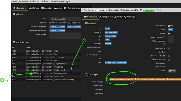

Idéalement tu conserve OpenZwave en arrêtant le demon et comme ça tu récupère les informations en utilisant la fonction remplacer (dans les outils) pour transférer la continuité de paramétrage et historique (et à peu près tout …)
Tu peux aussi passer par la configuration avancée sur la Consommation de ton nouvel équipement et faire « Cette commande remplace l’ID » et mettre l’ancienne ID qui contient l’historique (mais pour cela il te faut encore l’accès à l’ancien équipement dans OpenZwave !!!)
bonjour,
j’ai bien utilisé la fonction remplacer (dans les outils) c’est bien pratique d’ailleurs.
ca a fonctionné sur plusieurs équipements… mais là… aucune idee pourquoi et comment.
je vais essayer la fonction « Cette commande remplace l’ID » peut etre que.
