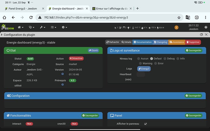

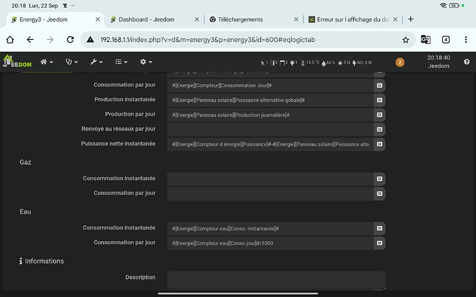

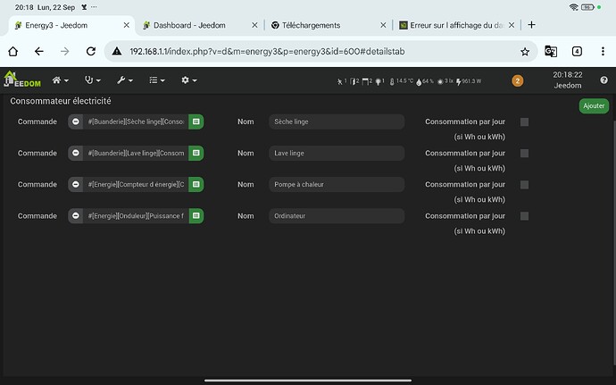

Montre ta page de configuration, les logs en debugs du plugin et les logs http.error

Il faudrait passer les logs du plugin en debug, ici c’est sur défaut
Ensuite provoque le souci et puis vérifie les logs

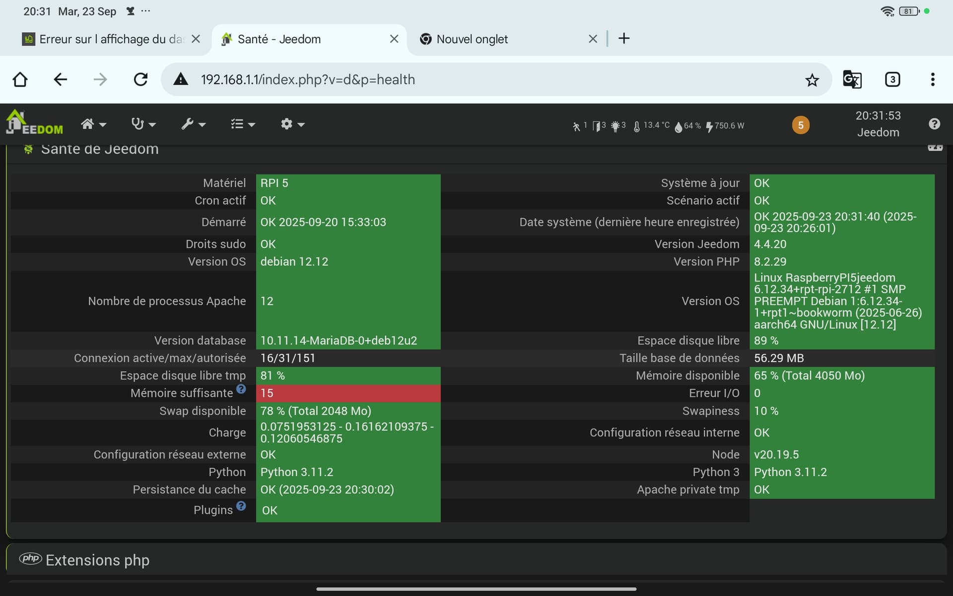

Je ne suis pas intervenu avant car pas de page santé donc impossible de savoir de quoi on parle exactement.
Si Debian 12 (non supporté officiellement) alors, en cas d’erreur, il faut essayer la version beta du plugin concerné : Documentation Jeedom - Changelog Energie dashboard
