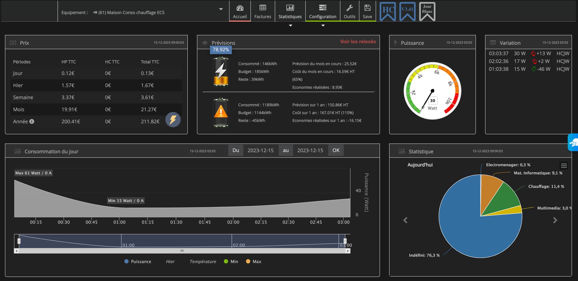

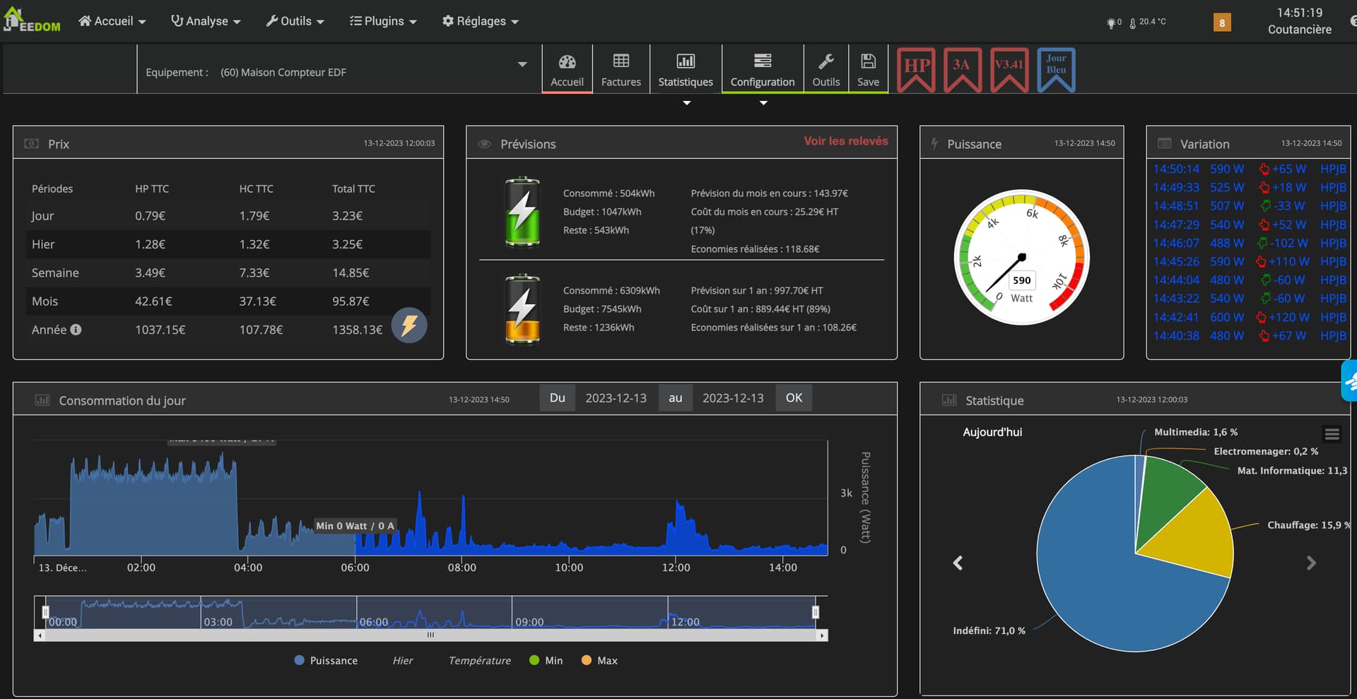

Depuis un moment, suivi conso qui est branché sur le plugin ecocompteur (et un virtuel notamment calculer la PAPP) ne me remonte un graph précis que pour le compteur principal.
Pour mes autres devices ecocompteur, le graph ne se met à jour que toutes les heures, soit quand l’écocompteur met à jour les indexes. Entre temps par contre, j’ai bien la PAPP (et IINST) qui bouge souvent.

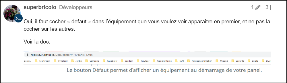

Ah, un détail aussi : mon équipement parent de tout, le compteur, ne s’affiche pas par défaut sur la page conso (mais c’est le premier équipement enfant).

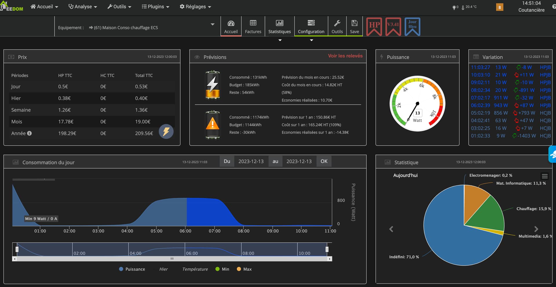

Bien sûr, voici, en PJ (le graphique correspond bien aux données, le soucis éventuel est plus sur le déclenchement de l’enregistrement des données il me semble - du fait que l’index ne bouge que toutes les heures au contraire des indicateurs de puissance/intensité) :

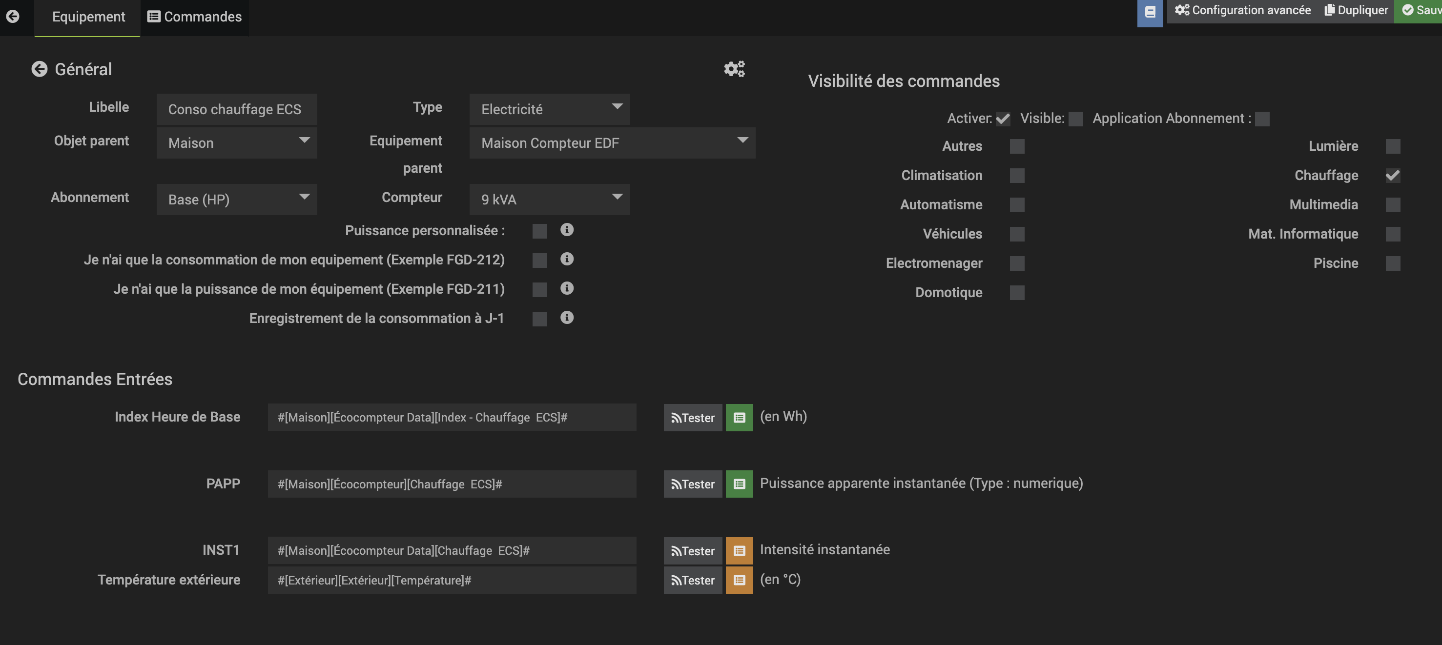

Je prends les devants, voici la conf du device :

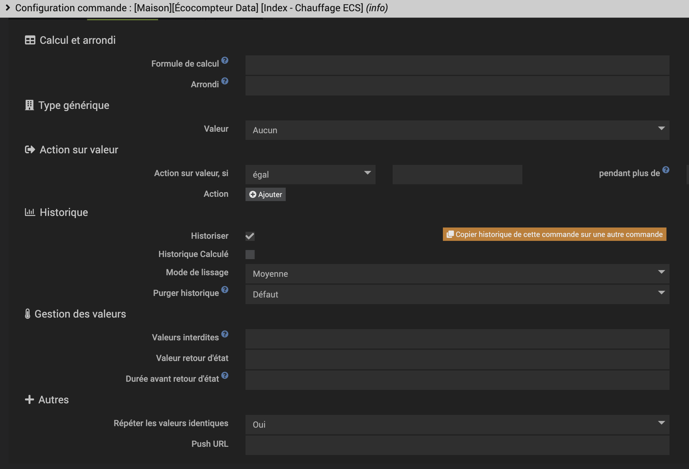

L’index est déjà sur le virtuel, en effet Ecocompteur remonte en kWh - et Conso attend des Wh.
Il est paramétré en « répéter les valeurs identiques à oui », avec la valeur suivante : #[Maison][Écocompteur][Énergie Chauffage ECS]#*1000
Le virtuel est paramétré pour une MAJ toutes les minutes (ça marche pour les autres infos remontées - notamment INST1).

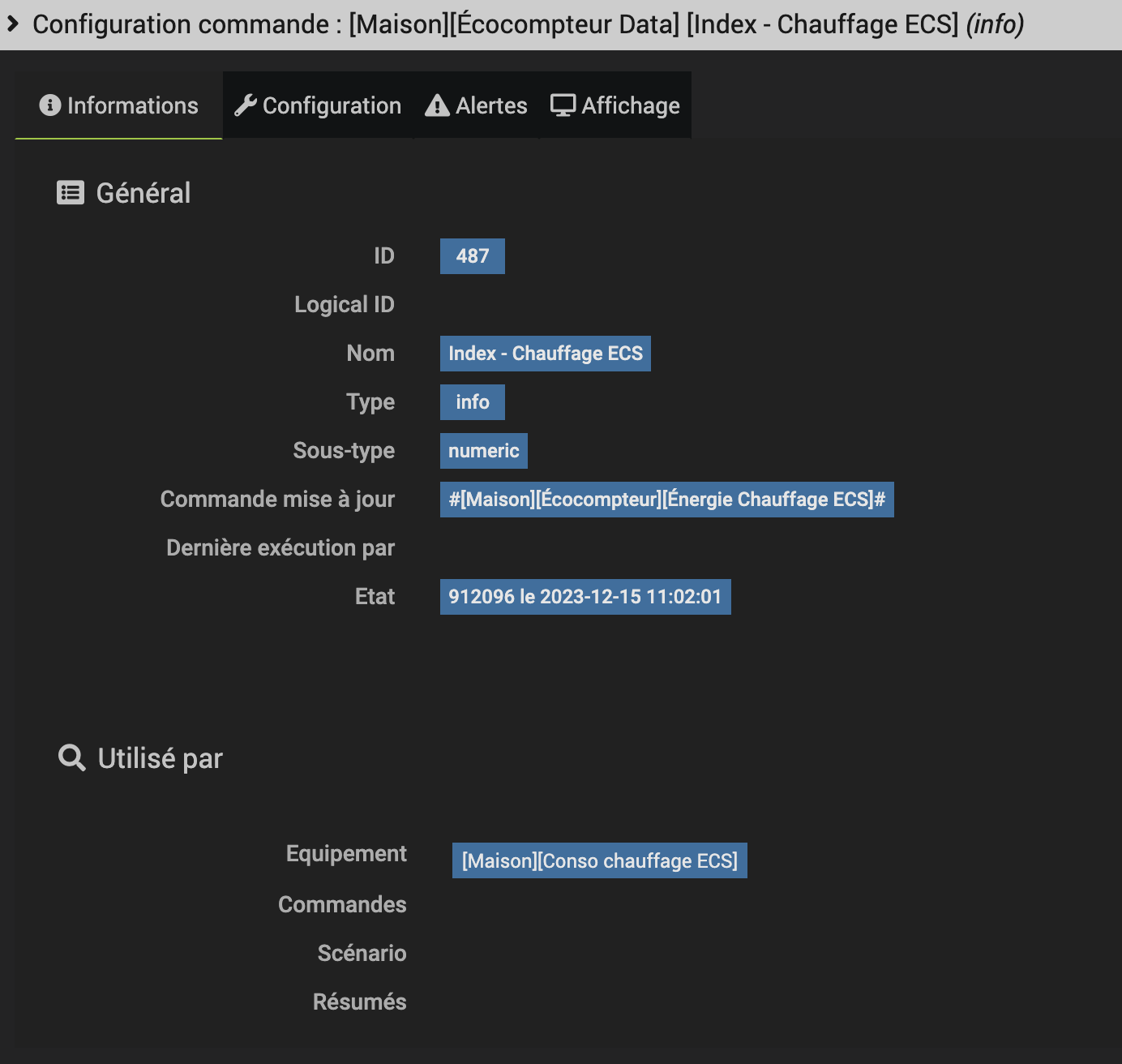

Dans le détail de cette valeur du virtuel, j’ai ceci - je note que « Commande mise à jour » correspond à l’Ecocompteur - et l’heure de MAJ ne bouge que quand cette valeur change effectivement. La mise à jour si valeur identique est pourtant bien cochée.
Si je lance l’action de rafraîchir - [Maison][Écocompteur Data][Rafraichir] - je n’ai pas l’impression que quoi que ce soit ne bouge.

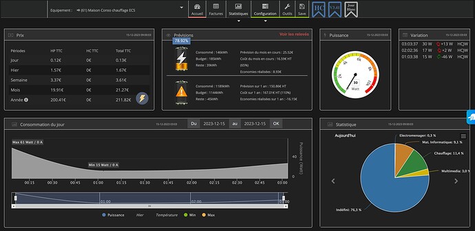

Côté Conso, ce matin c’est encore moins de valeurs :confused:
Il est possible que l’option « répéter les valeurs identiques » ne soit plus effective, peut être ?
