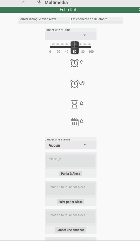

J’ai le plug in depuis un bout de termps et je me rends compte que je n’ai plus d’infos qui remontent de mon echo dot 3
j’arrive a faire parler etc, mais les infos de volumes ne sont pas bonnes par exemple.

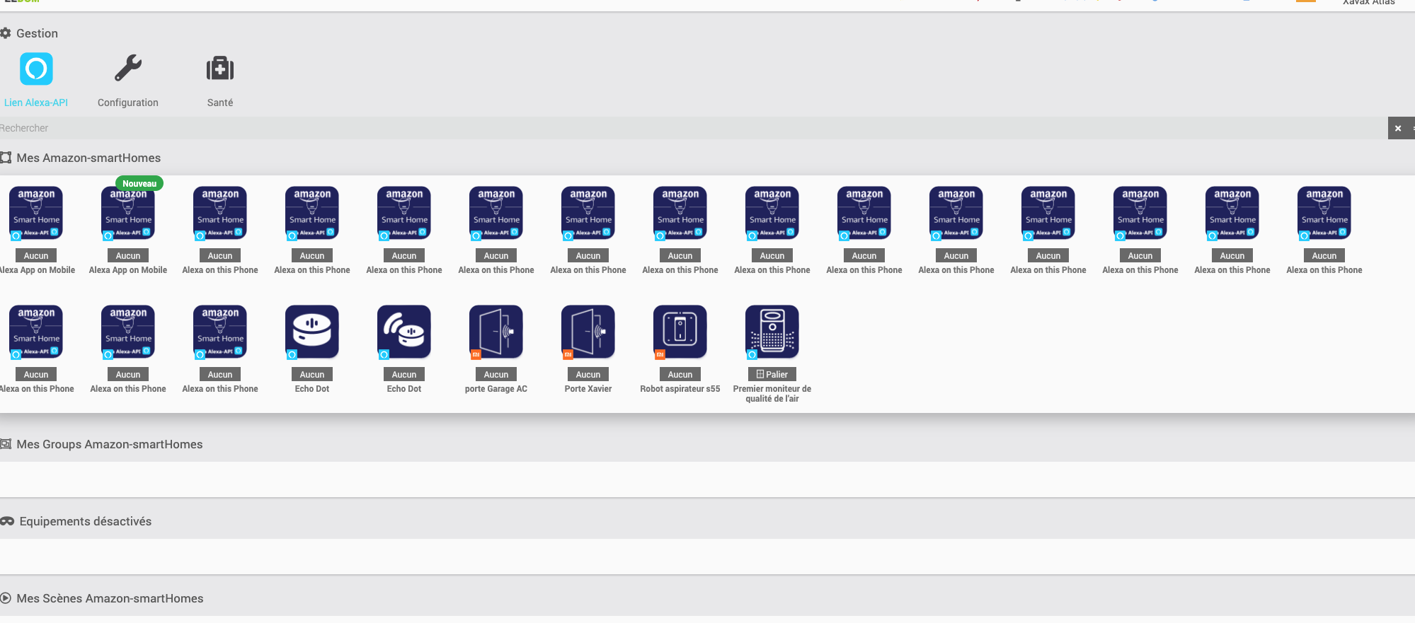

et dans le second plug in j’ai ceci et je ne sais pas pourquoi j’ai tous ces équipements
A chaque fois que je synchronise j’ai l’impression qu’il m’ajoute a equipement alexa on iphone
Comment fait on pour que ca fonctionne ?
Idem pour moi, une dizaine " alexa on this phone" et 3 « alexa on mobile » sont présentes, toutes n’ayant aucune commande.
Merci de nous aiguiller ou nous confirmer un bug.

ces ont les « téléphone virtuel » qui sont crée quand vous crée manuellement un cookie, a purger ici :
https://www.amazon.fr/hz/mycd/digital-console/devicedetails?deviceFamily=ALEXA_APP

j’ai réussi a supprimer les périphériques en trop mais les infos ne remontent pas pour autant. j’ai juste un capteur de qualité de l’air, les dernières remontées datent du 7 /10 … pourtant le démon est OK
