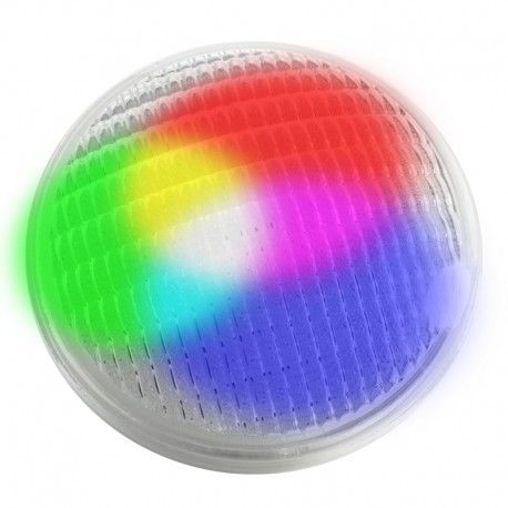

J’avais en vue ce projecteur RGB à connecter en 4 fils. Vu la longueur de 12m, je pars sur une section de 2,5mm2.

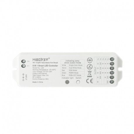

J’ai acheté un contrôleur COM-REC-5EN1-8Z car cela me faisait passer un palier en terme de prix avec une remise qui rendait le contrôleur gratuit et qui me permettra d’utiliser le spot en attendant de créer une gateway faite maison.
Merci @jlb de m’avoir mis sur la piste.

Une question : ton spot de 35W
C est 35W total ou 3x35W ?
