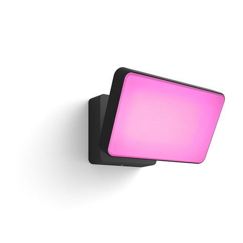

Sinon mais en Zigbee tu as ceci aussi encore plus lumineux (presque trop) et en RVB :
