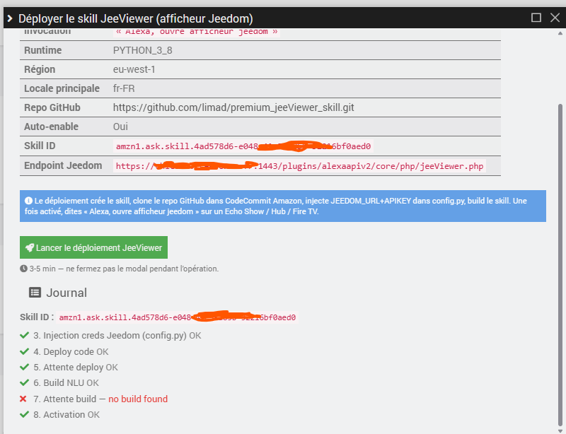

J’ai tenté ce soir la beta
J’ai bien un bouton mais j’ai cette erreur
A noter que le skill ID est inconnu de mon interface Amazon dev

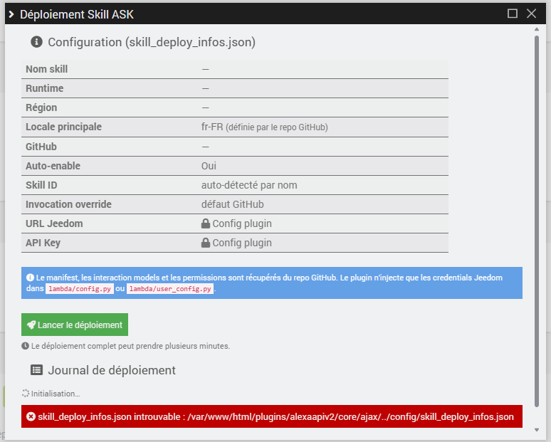

Concernant Skill Ask j’ai cela , j’ai tenté d’appuyer bien que mon skill fonctionne deja
je tenterai de faire une redirection du port 1443 car j’ai basculé le 443 → 1443 récemment
1- effacer les logs alexaapiv2
2- refaire le déploiement
3- me MP les logs
