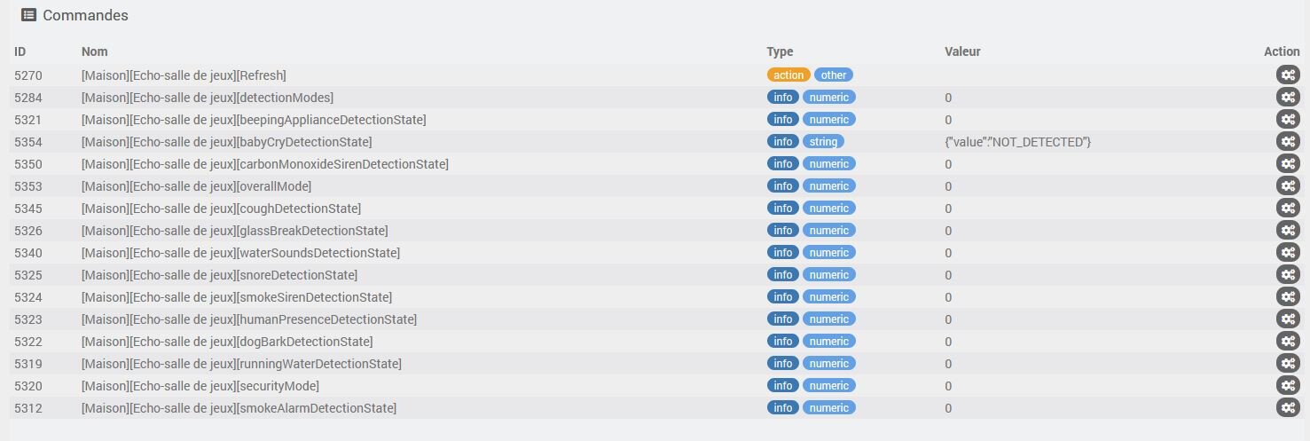

Aucune vue ni indication d’un quelconque capteur de température… Tout les reste est OK (disabled par contre…)

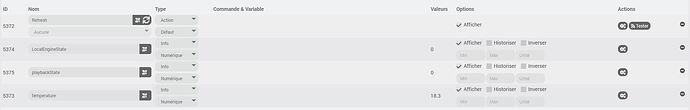

En faisant plusieurs refresh successif de mon coté la temperature est bien remonté
par contre dans un autre registre la detection semble desactivée… pourquoi?
les commandes affiché ici de detection concerne « Guard » non activé en France, meme si les nom ressemble, ce sont des commande different, c’est un espèce d’addon alarme interne Alexa

Bon, je viens d’activer mon dernier ECHODOT et miracle: sur celui ci j’ai la temperature qui remonte.
Par contre, deux chose me mettent la puce a l’oreille:
→ l’équipement ne s’affiche pas de la même manière :
Il n’ont pas les meme commandes:
Les commandes de ce derniers ne sont pas disponible sur les autres & vise-versa
C’est quoi ce bazar?

Un ECHO remonte la température, LocalEngineState et playbackState
Les 3 autres remonte une floppé d’info de possibilité liée a l’ECHO
